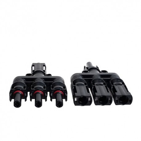

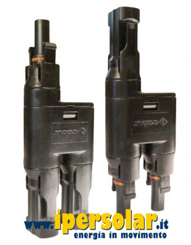

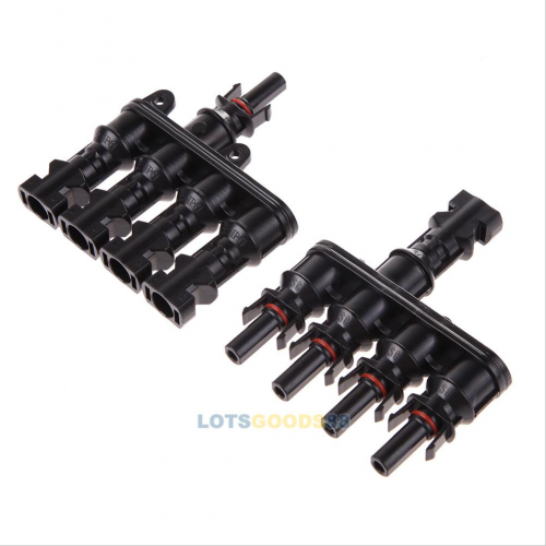

di un nuovo e ultimo pannello (120W flessibile) volevo sapere se esistono dei connettori sdoppiatori MC4 per collegare questo pannello in parallelo ad uno dei precedenti per sfruttare una sola calata e non dover tirare giu' un'altro cavo. Secondo voi vale la pena di passare da 200W a 320W? in estate ho sempre esubero di produzione, in inverno forse mi darebbe quella spinta in piu' per ricaricare le batterie di quanto ho consumato la notte precedente. Andrea IW5CI
Come questi ?
immagine(265).pngA  due o tre entrate !   wink
Poi esagerando anche a quattro
o addirittura a 6
