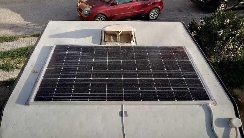

Ciao BOLT, non sono un esperto di pannellistica fotovoltaica, ma a settembre, dopo il rientro dalle vacanze, ho deciso di installare un bel pannellone da 200 sul tetto del mio mezzo.
Navigando qua e la' su fornitori vari mi sono imbattuto in una fantastica azienda molto professionale che mi ha dato alcune dritte che ti riporto volentieri.
Sezione fili 4mm di cavi RIGOROSAMENTE per fotovoltaico (sono cavi normali, ma con guaina in silicone anziche' plastica, che non dovrebbe danneggiarsi sotto il sole estivo... (ca. 20 € x 10 metri, rosso e nero (tot.20m))
Regolatore carica REGDUO 10 A che consente di gestire 2 batterie, scegli tu se di servizio entrambe o servizio + motore (io ho optato per la seconda soluzione) (25 €)
Display remoto per monitorare lo stato delle batterie (e' piu' una xxxx mentale che altro, ma "fa figura" e visualizza meglio la situazione di carica/scarica delle batterie) (26 €)
Ovviamente dovrai acquistare eventualmente 1 cavo sdoppiatore x ogni pannello in piu' (una sorta di cavo a forma di Y che collega due pannelli ad ogni cavo ed il gioco e' fatto, senza troppi fronzoli o voli pindarici...
Il mio nuovo impianto funziona che e' una bellezza e carica un po' anche sotto un lampione... incredibile ma vero !!

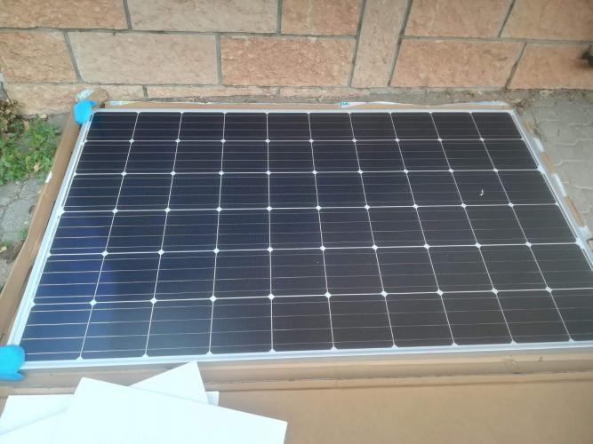

Se ciao, innanzitutto se hai spazio ti consigkio un buon pannello domestico economico da 300 watt o giù di lì ...per 130/150 euro hai ottimi pannelli...e risolvi il 95% dei problemi energetici..smiley
