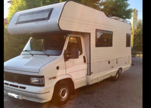

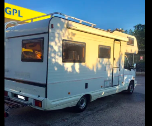

Ciao a tutti, io e mio marito stiamo valutando CAMPER Adria (penso Adriatik 400, non ne sono sicura..) del 1995 con 67.000km, il tipo che me lo dovrebbe vendere mi ha detto al tel. che HA IL BOMBOLONE DI SERIE (?), cioè che non ha lo sportello esterno come altri camper, ma ce l'ha sotto... (?).
- Cosa vuol dire?
- E' sicuro?
- Sotto, dove?
Chi ha avuto questo camper mi sa dire qualcosa?
ps. scusate stiamo valutando per acquisto 1° camper e su diverse cose non sappiamo..

Dovrebbe intendere che ha il bombolone fisso sotto pianale.
Dovrebbe essere annotato su libretto e revisionato (sostituito) ogni 10 anni, se non erro.
Bisogna dire che è comodo, anzichè aspettare che finisce la bombola con il bombolone fisso fai il pieno quando vuoi, e di solito è anche più capiente della bombola da 10 kg. , all'estero anche in self service.
Fare attenzione che a volte la capacità viene espressa in kg, a volte in litri. Rapporto 2 a 1 circa.
Un consiglio: se non è trascritto a libretto lascia perdere.

probabilmente quel camper non ha il vano bombole e da origine prevedeva solo il serbatoio gpl fisso (bombolone) sotto pianale , tra l'altro quel serbatoio gpl fisso potrebbe anche essere scaduto e non trascritto a libretto , volendo è possibile regolarizzare ma dovrai sborsare oltre 1500 euro + il tempo che dovrai dedicarci , il consiglio che posso dati è quello di lasciarlo perdere
tra l'altro da come lo vedo raffigurato è privo di tutte le serigrafie quindi potrebbe essere stato riverniciato , ha 26 anni e mi suonano stonati anche quei pochi km percorsi , spenderai poco ma andrebbe visionato con occhi e mani eserte

, volendo è possibile regolarizzare ma dovrai sborsare oltre 1500 euro + il tempo che dovrai dedicarci , il consiglio che posso dati è quello di lasciarlo perdere  tra l'altro da come lo vedo raffigurato è privo di tutte le serigrafie quindi potrebbe essere stato riverniciato , ha 26 anni e mi suonano stonati anche quei pochi km percorsi , spenderai poco ma andrebbe visionato con occhi e mani eserte  mario
È privo di adesivi semplicemente perché non li aveva neanche da nuovo,c'era solo la scritta Adriatik sulla mansarda che c'è e delle strisce di altro colore nelle parte bassa delle pareti e si notano anche nella foto.

Dalle foto la cellula sembrerebbe messa bene, data l'età comunque è d'obbligo un'accurata ispezione con un igrometro.

Il camper ha il bombolone di serie, all'epoca non lo si doveva registrare sul libretto, e onestamente non so se sostituendolo ora, la registrazione sia necessaria. Problemi di rifornimento zero, credo 3 rifiuti di gestori in tre anni. Non ha spazio per creare un gavone bombole, se non magari piccole, da 5 chili.
Le infiltrazioni possono essere presenti, i punti critici sono l'angolo posteriore destro, la zona grata frigo bassa, le zone di spigolo tetto dove inizia la mansarda per ristagni d'acqua, la finestra della mansarda (la mia era 160cm x 30, enorme).
