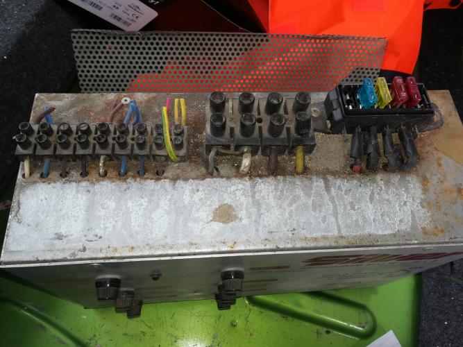

Ho preso un camper di quasi 40 anni da risistemare, ora è completamente vuoto, devo montarci un alimentatore Arca da 400w 5A, preso usato,  ma mancano le etichette con sopra scritto i collegamenti.
qualcuno mi può aiutare a capirci qualcosa?

Ho preso un camper di quasi 40 anni da risistemare, ora è completamente vuoto, devo montarci un alimentatore Arca da 400w 5A, preso usato,  ma mancano le etichette con sopra scritto i collegamenti. qualcuno mi può aiutare a capirci qualcosa? allego delle foto.
A meno che non vuoi mantenerlo il più originale possibile io ti consiglio di buttarlo e comprare un alimentatore moderno

Ciao, se non riesci a reperire lo schema elettrico del mezzo l'unica cosa che puoi fare è andare a ritroso dai fusibili che si vedono a fronte alimentatore per capire almeno ingresso 230v e uscite
Potreste indicarmi qualche modello?

Concordo, una volta nei camper si usava l alimentatore, ora gli impianti sono completamente differenti, si usa un caricabatterie a 220v che carica la Batteria Servizi e tutto il resto dell impianto si alimenta dalla Battareia Servizi.
Molto piu semplice e pratico.
Tanto per fare un nome ci sono quelli della CBE

C'è differenza tra caricabatteria e caricabatteria switch?
e che amperaggio mi consigliate?
Avete uno schema per farmi capire meglio un impianto elettrico moderno? Eliminando così l'alimentatore.
