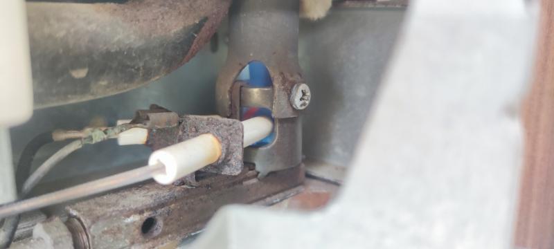

Andrea , inserisci una foto della fiammella fotografata in ombra o buio possibilmente fuori del cilindro camino altrimenti non la vedrei bene , specifica anche il marchio e versione del frigo
Si. Stasera provo a fare la foto sperando si veda e sento la temperatura superiore della serpentina

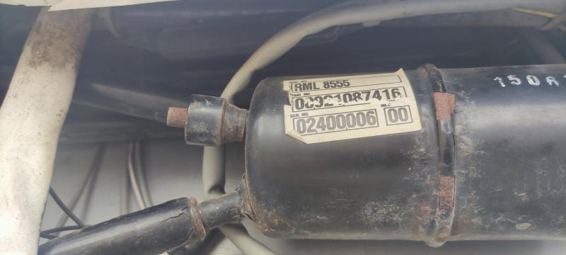

Ok , mi interesserebbe anche il marchio e versione del frigo , le temperature sul condensatore andrebbero misurate con un buon termostato infrarossi ma per il momento non interessano
Si tratta di un dometic RML8555 non ho termometro ma ho messo la mano anche sopra, e la serpentina e' calda, direi tra i 40 e 50 gradi forse. Allego foto della fiamma ammesso si veda..

Inserito il 16/09/2023 alle: 14:22:52
La fiamma la intravedo ma non la vedo tutta ., se te la senti dovresi spostare il bruciatore fuori dal camino , se non  te lasenti lascia stare , spegni la fonte gas e prova a farlo funzionare per 5-6 ore con la fonte 230V , accertati che il camper sia sufficentemente in piano poi facci sapere

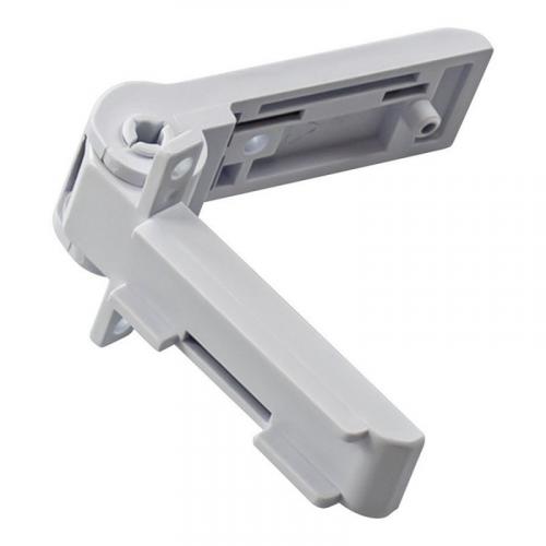

lo scomparto freezer del tuo frigo se ben ricordo è quello estraibile , giusto ?
dovrebbe essere quella sotto raffigurata
https://camping-life.it/ricambi...
oppure quest'altra
https://www.starcamp.it/6902/08...

La fiamma così non sembra abbia qualcosa di male, ma in effetti come detto da ecostar andrebbe vista estratta.

Si esatto e’ quello estraibile , la cerniera sembra lei… grazie per la dritta, la porta comunque chiude, a questo punto proverò a 220 e mi faccio anche prestare una termocamera per vedere con precisione la situazione. Spero tanto si possa sistemare i frigo da camper hanno prezzi pazzeschi e questo dometic non e’ certo così vecchio da sostituirlo a cuor leggero.
