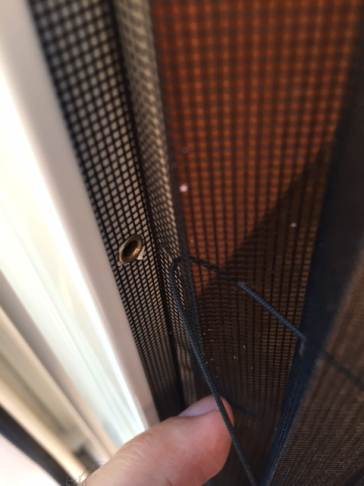

Come da titolo ho fatto un danno, ho rotto la zanzariera della porta cellula. Il mezzo è un Hymer Exsis di quest'anno. Si sono sganciate due delle corde che restano tese quando si apre / chiude la zanzariera. Qualcuno sa come si smonta il telaio per riagganciare le due cordicelle?
grazie in anticipo

aggiungo una foto che forse può meglio chiarire
Gianmaria

Non è poi così drammatico. Ho riparato la zanzariera del mio Aviano (credo sia la stessa dell'Hymer) sostituendo un filo, recuperandolo da una zanzariera vecchia.
Il problema è solo trovare il materiale adatto; qui da me non ci sono ditte che lavorano sulle zanzariere, ma se ne trovi una..... potrai farti dare un filo.
I quattro o sei fili trasversali, si riuniscono in uno solo, nell'asta verticale mobile che chiude la plissettatura.
All'interno delle guide superiore ed inferiore, troverai un sistema di blocco e regolazione di tensione del filo (se non ricordo male si svita con una piccola chiave a brugola). Allenta il sistema, sostituisci il filo, regolandone la lunghezza, una volta giuntato con gli altri, lavorando dall'asta verticale fissa di sostegno della plissettatura.
ATTENZIONE!! Quella zanzariera ha i puntalini dell'asta mobile, in plastica; il filo scorre in un'incavo del puntalino. Se la plastica si consuma, agisce come una cesoia sulla cordina di nylon. Io ho ricostruito  il puntalino inferiore, realizzandolo in acciaio. E' un lavoro delicato, poichè il pezzo è molto piccolo. Se necessario, sicuramente troverai un artigiano disposto a realizzarlo.
Sempre meglio cercare simili soluzioni che spendere 280 euro ( tanto mi hanno chiesto) per una zanzariera nuova.

Per smontare la zanzariera (esce completa di tutto il telaio in plastica) devi individuare le viti di blocco nel binario inferiore, dovrebbero essere due.
Una volta tolte le viti è sufficiente sollevare leggermente il telaio di circa 1-1,5 cm, operando da dentro il camper ed afferrandolo nelle due parti verticali.  Portate le asole in corrispondenza dei fori larghi quanto la testa della vite, è sufficiente tirare leggermente per liberarlo.
Nel mio Aviano ho dovuto smontare il pannello inferiore della centralina posta sopra la porta, poichè impediva il movimento del telaio.
Guardando all'interno, è facile vedere le asole e le viti, per capire come fare.
ATTENZIONE!!  Il telaio di plastica è delicato e va trattato con molta cautela, altrimenti potrebbe spezzarsi.
