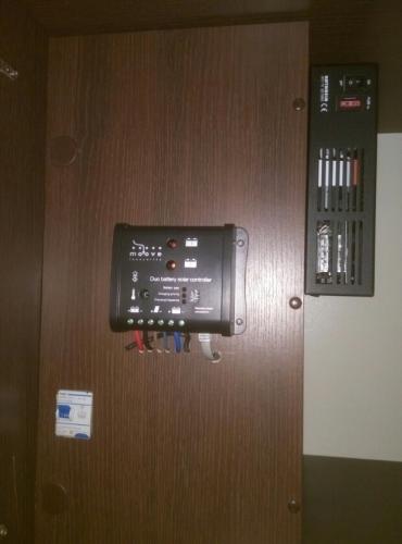

Posso postare le foto a cascata (più o meno)  degli apparecchi componenti l'impianto di carica così qualcuno (spero)  mi spiega quale è  il flusso e come funzionano?

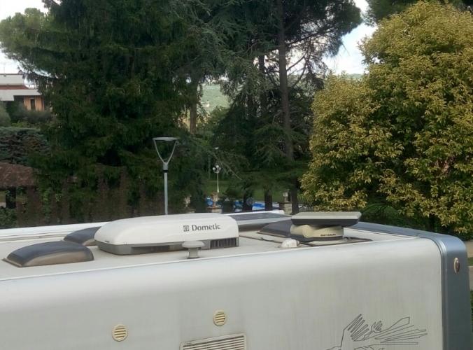

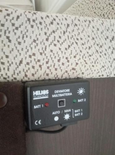

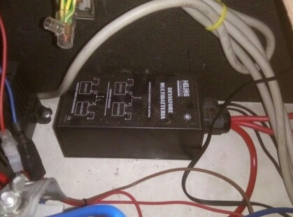

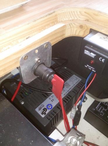

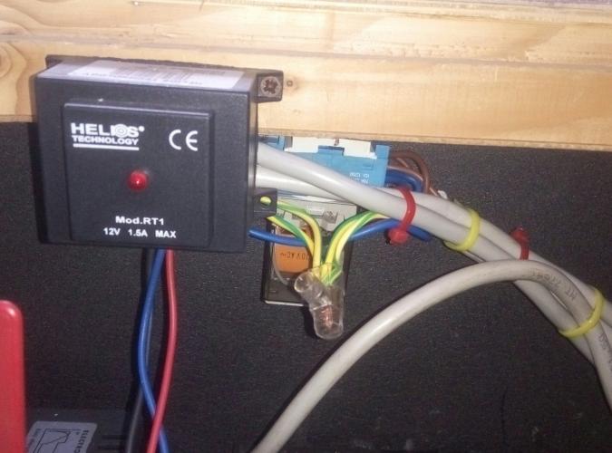

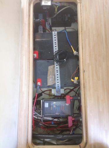

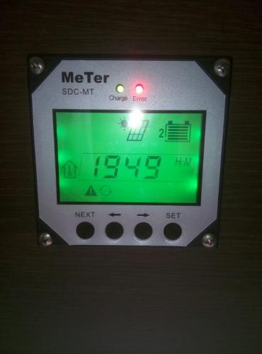

P90908-150511.jpgP90908-150607.jpgP90908-150633.jpgP90908-150656.jpgP90908-150734.jpgP90908-150826.jpgP90908-150912.jpgP90908-150929.jpg

Tralasciando il pannello solare e il regolatore (aspetta chi me mastica di più) posso notare già un paio di cose...
Il caricabatterie 220V è un ottimo CBE, quindi dovresti stare tranquillo; però vedo le batterie servizi collegate alla rinfusa.
Innanzitutto sui poli positivi vanno messi i fusibili direttamente sui poli, altrimenti hai una bella porzione di cavo non protetto e poi i colori dei cavi, vedo blu, rosso, nero in una bella confusione di cavi intrecciati... Sarebbe meglio dargli una sistemata districando il tutto in un lavoro pulito e cablare con rosso (o blu) i cavi positivi e nero(o marrone) le masse.
Un'altra cosa, gli staccabatteria sarebbe meglio averli a portata di mano e non dentro una botola sotto ad un sedile, in emergenzanpossono tornare molto utili.

Ho studiato un po'.... E piano piano comincio a dare un senso a tutti questi ammennicoli.
Dunque... Il pannello da corrente al regolatore duo  che gestisce la carica di due batterie,  ma non ho capito se delle due BS o delle BS(vista come una batteria)  e la BM. A questo è  attaccato il pannellino MeTer che mi da info dello stato i carica delle batterie (penso BS la 1 e BM la 2 perché con le BS fuori uso, senza rete ed a motore spento vedo solo la 2 mentre con rete o alternatore mi dice che sta caricando tutte e due).
nel vano delle BS  c'è il caricabatterie da rete, il parallelatore che dovrebbe mandare un po' di corrente di ricarica alla BM quando sente piene le BS, e il deviatore che è  comandato dal remoto e può essere impostato automatico o manuale,  ma sinceramente non ho capito la corrente che devia da dove dovrebbe arrivare ed a quali batterie la manda (penso le due BS) .
Ora però  qualcosa non mi torna perché 1- se il regolatore discriminasse BM da BS,  allora il parallelatore non capisco se sia in eccesso, e 2- se le batterie hanno due diversi stacca batterie ( 3 a dire la verità,  uno per ogni batteria) vuol dire che in teoria non sono in parallelo secco anche perché sennò il deviatore non avrebbe senso,  penso.
Per favore ditemi se sono sulla strada giusta o sto dicendo un mare di ****ate!!
Nazcapg
Nazcapg
08/09/2019 12
Inserito il 09/09/2019 alle: 18:05:54
Dimenticavo... L'interruttore bianco vicino al regolatore secondo voi cosa esclude: Pannello? Rete? Altro?

Ho studiato un po'.... E piano piano comincio a dare un senso a tutti questi ammennicoli.  Dunque... Il pannello da corrente al regolatore duo  che gestisce la carica di due batterie,  ma non ho capito se delle due BS
o delle BS(vista come una batteria)  e la BM. A questo è  attaccato il pannellino MeTer che mi da info dello stato i carica delle batterie (penso BS la 1 e BM la 2 perché con le BS fuori uso, senza rete ed a motore spento vedo solo la 2 mentre con rete o alternatore mi dice che sta caricando tutte e due).  nel vano delle BS  c'è il caricabatterie da rete, il parallelatore che dovrebbe mandare un po' di corrente di ricarica alla BM quando sente piene le BS, e il deviatore che è  comandato dal remoto e può essere impostato automatico o manuale,  ma sinceramente non ho capito la corrente che devia da dove dovrebbe arrivare ed a quali batterie la manda (penso le due BS) . Ora però  qualcosa non mi torna perché 1- se il regolatore discriminasse BM da BS,  allora il parallelatore non capisco se sia in eccesso, e 2- se le batterie hanno due diversi stacca batterie ( 3 a dire la verità,  uno per ogni batteria) vuol dire che in teoria non sono in parallelo secco anche perché sennò il deviatore non avrebbe senso,  penso.  Per favore ditemi se sono sulla strada giusta o sto dicendo un mare di ****ate!!
