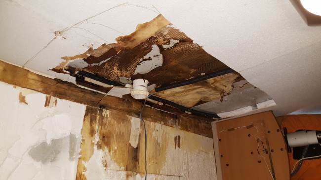

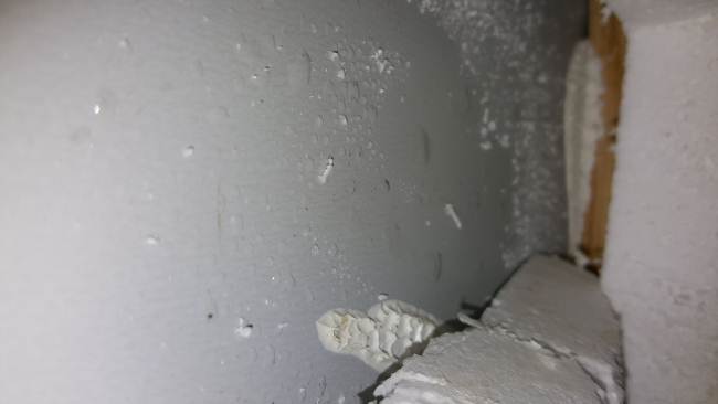

RI-Ciao a tutti. Ho acquistato un Ducato del 2005 con cellula CI International solo due settimane fà e ieri ho scoperto una bella infiltrazione sulla parete sinistra che parte dallo spigolo superiore sinistro (circa a metà camper), quindi comprende anche circa mezzo metro di tetto. Infatti intendo chiedere i danni tramite avvocato (col quale ho già parlato). La mia domanda è; Pulendo il marcio ho visto che lungo tutto lo spigolo corre un longherone di legno grosso almeno 10 cm, non vorrei che tale longherone sia portante e lungo quanto tutto il camper. Nel caso, potrei tagliare la parte marcia e infiltrata e sostituirla con un pezzo nuovo ricongiungendolo con delle buone staffe in ferro?
Inoltre, nella parte buona del tetto (ovvero nella lamiera) noto molte goccioline d'acqua e ho pensato che si trattasse di condensa, visto che l'infiltrazione è a un buon metro di distanza.
Altra cosa.... le traversine di legno in mezzo al polistirolo non sono ancorate da nessuna parte, semplicemente sono in mezzo al politirolo.... è normale???

Ecco. L'infiltrazione è nel punto indicato dalla freccia.

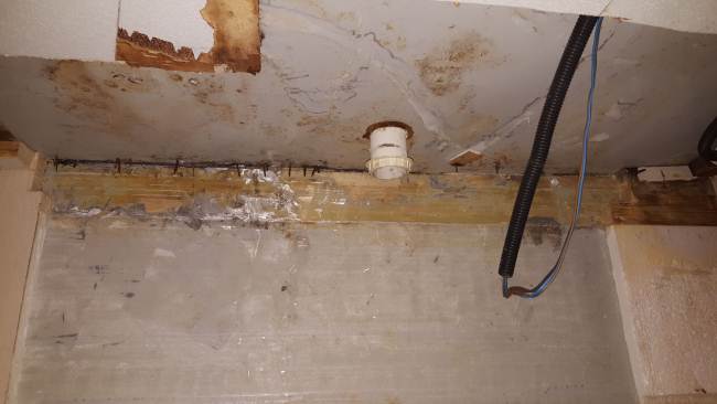

Questo è il disastro interno. Quelo legno di lungo dovrebbe essere il portante. DA sostituire. Per non cambiarlo tutto, ci farò un gradino e lo poggerò su gradino, poi lo unirò con due staffe.
Altra cosa.... sule tetto, che sembra bello pulito e a circa un metro dalla trave, ci sono delle goccioline d'acqua. Pensate possa trattarsi di condensa?

Dalla foto si nota che al centro c'è il tubo uscita sul tetto della cappa o stufa, per procedere visto che lo devi togliere io comincerei ad investigare da li, del resto da quel tetto che è coperto da un pezzo unico di lamiera, l'acqua può entrare o dall'unione con la parete oppure da un foro fatto sopra. Altra cosa che si nota è la parete, interessata pure lei all'infiltrazione. L'angolo portante è la cosa più brutta da riparare in quanto li ci sono anche le viti di fissaggio della parete. Per accedervi dovrai rimuovere anche l'angolo esterno tra parete e tetto, le viti sono sotto li, quando lo rimonterai ti consiglio di metterle inox. Il lavoro è tanto ma non ti scoraggiare, vedrai alla fine ti sentirai soddisfatto.  Certo che all'atto dell'acquisto una ispezione accurata avrebbe evidenziato una infiltrazione cosi importante, anche il prezzo "conveniente" avrebbe dovuto insospettire, sono convinto che chi te lo ha venduto certamente sapeva della cosa è una infiltrazione troppo estesa per ignorare la sua esistenza, ciaoo..

ecco i gradini per la messa in posizione del pezzo nuovo che sostituisce quello marcio,.
e queste sono le goccioline che intendo.
