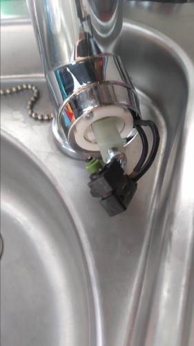

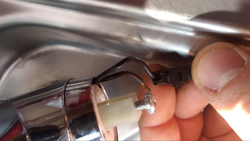

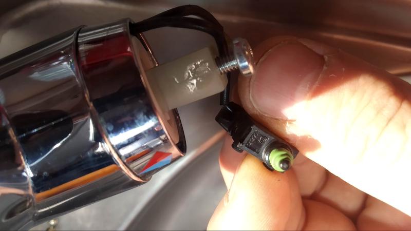

Ciao a tutti,
é successo la.cosa che mi aspettavo succedesse prima o poi... sié rotto il micro interruttore del miscelatore...
Qualcuno di voi ha mai dovuto sostituirne uno? sto cercando online, ma non trovo niente,
Che poi, non si sono rotte le lamelle interne, ma soltanto si é staccato uno dei 2 fili. Ovviamente proprio alla base appena accanto all'altro rendendo impossibile una saldatura...
Sono sicuro che da qualche parte si trovino, sopra c'è uno stemma a forma di m cerchiata e un numero. C'è qualcuno che magari lo riconosce? Vorrei evitare di spendere 50 euro per un rubinetto nuovo  per un componente che costa si e no 1 euro...
Grazie e un salutone a tutti!IMG_20220213_100256.jpgIMG_20220213_100249.jpgIMG_20220213_100211.jpg

Ciao prova a vedere
QUI
Nel frattempo potresti provare lo stesso a metterci dentro un pezzetto di stagno e tentare di saldarlo scaldando solo il cavo o a anche provare ad aprirlo con un cutter per poi richiuderlo con dell'attak, del resto penso ormai tu ritenga di buttarlo.
Ciro.

Grazie,
Intanto ne ho trovato uno simile, differisce soltanto perché ha 3 fili. Ho preso intanto questo perché di dimensioni é uguale.

Grazie,
Si infatti ho preso proprio questo, ma proverò anche a sistemare quello, non ci avevo pensato a tagliuzzare la parte sotto che é soltanto l'affogatuta dei contatti
