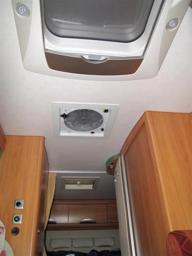

Ciao a tutti. Ho bisogno di aiuto per sapere le misure dell'oblo' posteriore sopra il letto matrimoniale del Mobilvetta Kea m74. Vorrei mettere il turbovent e mi chiedono la misura dell'oblo'.

se nessuno risponde mi sa che fai prima a recarti sul alcmper e misurarle , dovrebbe essere il classico 40 x 40 cm

almeno dicci che oblò hai, i classici fiamma,omnistor ed i nuovi dometic( ma solo il mini eki) sono 40x40, fiamma produce anche il 28x28 e la fiamma produce anche quello ventilato con queste misure ,se fosse il midi eki è rettangolare ( non ricordo le misure)  e non è possibile sostituirlo con uno ventilato

se questo è uguale al tuo
https://magazine.camperonline.i...
l'oblo è un 50x70

yes gran bel servizio , gran bel camper a ottima piantina , se la versione e modello fosse quello raffigurato quindi oblò Dometic MidiHeki da 70×50 cm , sarebbe un peccato rimpicciolirlo solo per applicare un turbovent , personalmente non lo farei

Quando ho messo il turbovent su precedente camper hanno fatto un nuovo foro a metà del corridoio, il tetto si taglia come fosse burro, non è un gran lavoro.
Poi, un TV sul letto non lo metterei mai, inutilizzabile di notte per il rumore proprio soprala testa.
Nel nuovo camper lo ho fatto installare direttamente in fabbrica dalla Hymer e lo hanno messo nella identica posizione dove lo avevo messo io.
