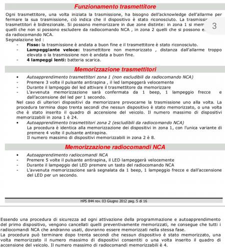

Buongiorno a tutti. Chiedo aiuto a chi ha già fatto questo intervento.

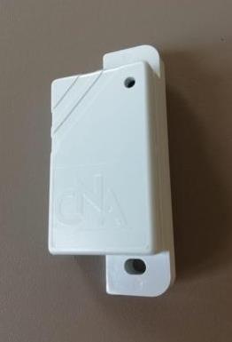

Il modello di allarme installato (da 12 anni) è un NCA HPS 844 2,4 GHz. Ho dovuto sostituire un sensore (o trasmettitore) montato su una delle finestre del mezzo, ma come mi ha spiegato il venditore devo riprogrammare la sua memorizzazione. Dalle istruzioni in mio possesso, si legge che devo premere 3 volte di seguito il "Pulsante antirapina", su altre istruzioni trovate online indica invece il "Pulsante programmazioni".
Prima domanda: questo pulsante, chiamato in modo diverso ma ritengo si riferisca al medesimo, dove si trova? sulla centralina che presumo sia dentro il cofano motore, non ho idea dove sia ... ma la cercherò.

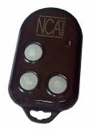

Seconda domanda: la programmazione o memorizzazione del trasmettitore è quindi indipendente dai tipi di radiocomandi si possiede, nel senso che io utilizzo la chiave originale Fiat e come emergenza un radiocomando della NCA, quando memorizzo il trasmettitore sostituito non devo operare sui radiocomandi, o sbaglio?
Ultima domanda: dopo aver premuto il suddetto pulsante, il manuale spiega che il led lampeggerà velocemente e mentre lampeggia attivare il trasmettitore da memorizzare. Cosa vuol dire "attivare", ad esempio aprire e chiudere la finestra sul quale è installato il nuovo sensore? o quale è l'attivazione che bisogna fare?
Preciso che quando ho inserito la batteria sul nuovo trasmettitore, il led su di esso ha lampeggiato a lungo, che significherebbe, da come indicato sul manuale, che il trasmettitore non è memorizzato, idem aprendo e chiudendo la finestra.

Trasmettiore%20NCA_139091_2.jpgTrasmettitore montato su finestra.
Radiocomando_26346_2.jpgRadiocomando.
Nel caso le istruzioni sarebbero queste

Andando a cercare nei cassetti della mia memoria, mi pare di ricordare che quando si fa l'aggiunta di un sensore, bisogna riprogrammare tutti i sensori e radiocomandi nella stessa sessione.  Può darsi che ricordo male perchè sarebbe una menata. Resto in attesa se qualcuno trova le istruzioni.

Ciao, io ho dovuto riprogrammare tutto. Si fa dalla chiave o dal suo telecomando ma non sono stato capace perchè ci sono delle tempistiche da rispettare e quindi sono andato al concessionario che in un attimo ha fatto tutto. In pratica mi ha detto che se un sensore non funziona come era successo a me per via della batteria quando si riprogramma bisogna attendere che la centralina faccia il giro di memorizzazione di tutti gli altri sensori. Di più non so.

Se può tornare utile

Ottimo.....   Grazie della documentazione.  E' come mi ricordavo, per aggiungere un trasmettitore bisogna riprogrammare tutti.  Ora bisogna ricordarsi dov'è il pulsante antirapina

Ciao,io ho lo stesso antifurto,con i medesimi sensori,ma con il telecomando a goccia e tre tasti,di cui uno piccolo in mezzo. A quanto so,e a quanto ho provato,dopo aver sostituito la batteria,o aggiunto un sensore,l'unica cosa che devi fa è escludere l'antifurto con la chiave( in sirena) attendere qualche istante, e riattivare l'antifurto.
a quel punto la centralina va in autoapprendimento e rileva il sensore.

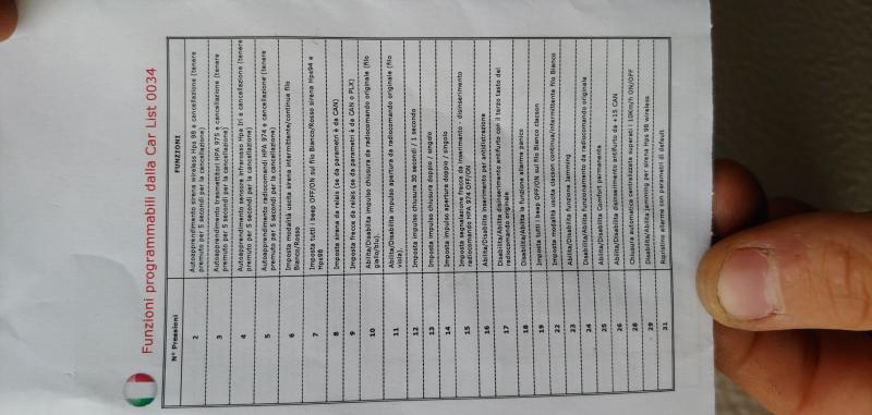

Volevo inserirmi in questa discussione perchè ho acquistato un camper usato con questo tipo di allatme "NCA HPS 844" e saltuariamente va in allarme. Ho fatto un viaggio di test per una settimana in friuli e tutto ok.
Ritorno a casa e saltuariamente scatta l' allarme. Provo ad inserirlo staccando gli untrasuoni con la funzione da telecomando.
Va bene qualche giorno e poi riparte l' allarme al mattino presto. Verifico i sensori e tre di questi mi danno i quattro lampeggi che indicano debbo cambiare batteria. Cerco di capire , tramite la lettura di questo forum e riscontro che il pulsantino programmazione / antipanico collegato alla centralina non esiste piu. Il pulsantino in plastica era staccato. Ne metto uno provvisorio in parallelo e riesco a capirci qualcosa. Ora , conteggiando il numero di lampeggi del registo allarmi scopro che mi da " allarme da oscuramento radio 15 lampeggi ". Ora comincia a ritornarmi il tutto. In friuli ero fuori dal mondo e segnali wifi pochi.
Questa mattina mentre controllavo con la telecamera wifi il camper , per un po, è scattato l' allarme. I conti tornano e perciò ora penso che proverò a modificare la funzione 29 . Qualcuno di voi lo ha gia fatto ? Nordkap, hai ragione sul termine attivare il trasmettitore da memorizzare. Non lo capisco neppure io. Comunque toglierò il trasmettitore e lo porterò vicino alla centralina perchè cosi posso fare le prove avvicinando il magnete e non. Se hai qualche informazione in più da condividere , grazzzzie.  Ciao Alessio
