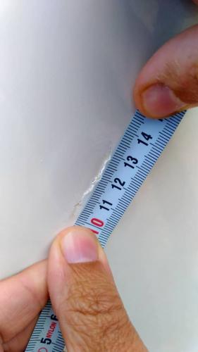

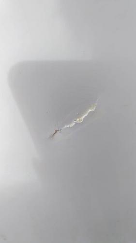

Salve,
mi trovo in Marocco e oggi ho avuto una brutta esperienza.
Passando per una strada secondaria dei ragazzini mi hanno lanciato delle pietre sul camper.
Una di queste ha colpito la parete laterale destra crepandola (allego foto).
Vi chiedo gentilmente consiglio di cosa fare al momento per riparare temporaneamente e cosa dovrò fare in seguito.
Non capisco di che materiale è fatta la parete, sembra plastica.
Il camper è un Challenger Genesis del 2011.
Grazie.
WhatsApp%20Image%202019-12-05%20at%2014_22_02.jpegWhatsApp%20Image%202019-12-05%20at%2014_22_03.jpeg

Salve, mi trovo in Marocco e oggi ho avuto una brutta esperienza. Passando per una strada secondaria dei ragazzini mi hanno lanciato delle pietre sul camper. Una di queste ha colpito la parete laterale destra crepandola
(allego foto). Vi chiedo gentilmente consiglio di cosa fare al momento per riparare temporaneamente e cosa dovrò fare in seguito. Non capisco di che materiale è fatta la parete, sembra plastica. Il camper è un Challenger Genesis del 2011. Grazie. thenextsunset.com
Se lo hai, e sarebbe sempre utile tenerne un rotolo in camper, metterei un “cerotto” di nastro americano, quello grigio largo che resiste abbastanza all’acqua. Magari una volta ogni 15/20 giorni sostituiscilo fintantoché non effettui la riparazione definitiva.

In risposta al messaggio di Guan del 05/12/2019 alle 15:41:24
Il materiale della parete è vetroresina
Mi sapresti dire in cosa consiste la riparazione definitiva?

Comprare un kit ripara vetroresina in ferramenta e farselo? Tra l'altro catalizza e diventa subito dura. Poi lisci con carta vetrata e la riparazione e' gia' fatta... per andar sul fine adesivello di un fiore, una zampa di cane... et voila'. Non la vedi piu.

Si carteggia fino a togliere lo strato superficiale (gelcoat) poi si sovrappongono strati di fibra di vetro impregnati di resina, stucco, levigatura e vernice. Niente di che , forse la cosa più difficile è azzeccare la tinta, in alternativa maschera la riparazione con un adesivo, certo non è il massimo...
quelo foglio di vetroresina è sottilissimo; la riparazione che suggerisci può andare bene su una cellula in monoblocco, non certo su una pannellatura sandwich; se fosse il mio mezzo userei uno stucco pronto all'uso, tipo questo, a mero titolo di esempio.
Ho scritto "fogli", che vengono opportunamente sovrapposti fino allo spessore ideale, molto più resistenti di qualsiasi stucco.
Eviterei qualunque silicone che poi causa difficile rimozione renderebbe critica l'adesione della nuova resina. Comunque se non fosse una zona sollecitata o soggetta a torsioni o vibrazioni potrebbe anche bastare una rasata di stucco con sotto una pennellata di resina per impermeabilizzare, (senza tessuto).

Non scorragiarti non é grave é vetroresina . Sigilla il tutto ma senza silicone come già hanno detto sopra . Dove metti silicone diventa difficilissimo la riverniciatura , a casa ripara il tutto con pazienza  e ci applichi qualcosa di collorato  Non é certo una consolazione ma di pietre e ammacature né abbiamo ricevute numerose in giro per il mondo e sempre riparate senza problemi .

Mi dispiace del danno, ma viaggiando, bisogna mettere in conto qualche eventuale danno, specialmente nei paesi piu interessanti.
Goditi i panorami e non guardareil camper che poi lo farai riparare.
Intanto un pezzo di nastro americano o qualsiasi adesivo che eviti ingresso di umidità.
Valuta se potessse rientrare nella assicurazone atti vandalici (e direi che lo è senza dubbio) e se nel caso servise una denuncia presso la polizia.
Ma volendo si potrà fare anche al ritorno, sulla crepa non c'è stampata una data e luogo wink

Ma non ti preoccupare, quello è un danno lieve, si ripara con poca spesa.
Se hai un po di nastro mettilo sopra e quando rientri lo fai riparare.
Anzi, se passi in qualche città più grande, fattelo riparare da qualche carrozzeria locale, spenderai molto poco, quello è un danno che non richiede grandie specializzazione.
