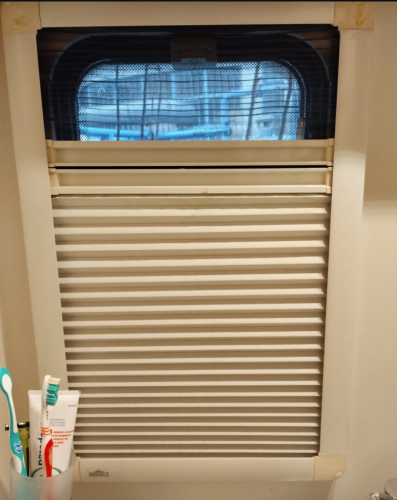

Mi si e' rotta la solita cordicella, vorrei smontare questo oscurante ma , purtroppo non capisco come si toglie la cornice interna. Ho allentato le 4 vitine sotto i finesta.pngtappini, ma poi? La cornice si muove appena e non viene via. Mi sfugge qualcosa? Non vorrei fare danni.

Prova a guardare all’interno della cornice, io ci ho trovato delle viti

Secondo me i 4 angoli sono ad incastro. Li togli e sotto trovi le viti.

Devi togliere i 4 angolari in plastica, ci sono le viti sotto
