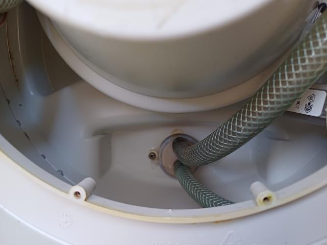

Grazie delle informazioni e consigli, siccome nonostante i miei spessoramenti, mi ritrovo sempre un po d' acqua sulla cassetta, poca roba e stranamente pulita, mi son venuti dei dubbi, ho controllato le viti, erano tutte ben strette, ma con un po di umidità.
Quindi poi ho smontato tutto, e ho scoperto che le perdite non erano sulla tenuta della guarnizione, (fin troppo pressata verso l' alto), ma nel punto di entrata acqua per pulire, forse perde la canna o il punto di innesto nel WC, è un punto difficile da verificare, e non ci metto mani, non vorrei peggiorare la cosa, che comunque è minima, pulita e finisce nel vano cassetta.
Non esiste, almeno nel mio, nessun OR nella giuntura tazza girevole e base sotto, e comunque non servirebbe a niente.
Quindi fate attenzione, che non è detto che le perdite, dipendano dalla non tenuta della guarnizione cassetta.

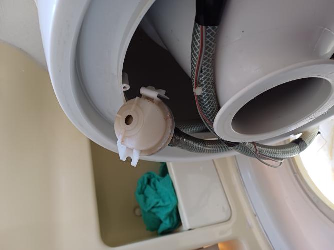

Inserito il 19/09/2023 alle: 15:52:17
Sapete cosa è questo coso, vi è un passaggio acqua, sta dietro in alto nel WC, è appoggiato sopra e in quel foro non c'è tenuta, li sta la perdita, ma a cosa serve?
Ho fatto ricerche, si chiama VACUUMBREAKER (Rompivuoto)...nessuno ne parla, non è a tenuta, forse deve aspirare aria, in pressione perde, ora non so se montarlo come era, cercare se vi era un OR, credo di no.
Rimontato tutto come era, temo che quel Vacu...non funzioni, sia da sostituire.

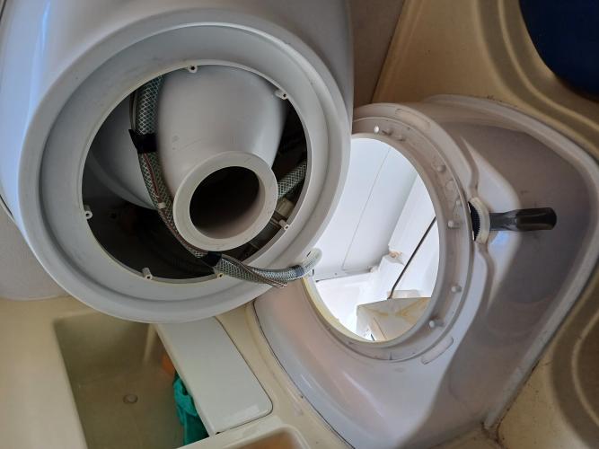

Inserito il 19/09/2023 alle: 15:57:52
metto foto di come appoggia

Inserito il 19/09/2023 alle: 22:19:18
In risposta al messaggio di masivo del 19/09/2023 alle 15:52:17
Sapete cosa è questo coso, vi è un passaggio acqua, sta dietro in alto nel WC, è appoggiato sopra e in quel foro non c'è tenuta, li sta la perdita, ma a cosa serve? Ho fatto ricerche, si chiama VACUUMBREAKER (Rompivuoto)...nessuno
ne parla, non è a tenuta, forse deve aspirare aria, in pressione perde, ora non so se montarlo come era, cercare se vi era un OR, credo di no. Rimontato tutto come era, temo che quel Vacu...non funzioni, sia da sostituire.
L'avevo vista anch'io tempo fa. deve essere una specie di valvola di non ritorno "per evitare contaminazioni dell'acqua potabile in caso di perdita di pressione nell'impianto idrico", così recitano le spiegazioni. Non ho idea di come possa avvenire in una C200, ma non credo che l'abbiano messa a caso.
