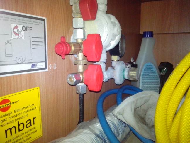

Quello che si vede in foto E' UN SERBATOIO A DOPPIA CAMERA. Si usavano molti anni fa e sono molto più affidabili di quelli d'oggi.
Il sistema di sicurezza impedisce di inserire la pistola di rifornimento se non si chiude l'uscita del gas, muovendo l'apposito comando.
Visto l'esperienza che ho avuto co i moderni serbatoi a doppia camera italiani, non mi sento di dire non vale nulla.
Come detto, ho visto nella zona Tortoreto Lido - Giulianova dei cartelli enormi con la scritta "revisione serbatoi GPL". Io tenterei quella carta, magari cambiando il regolatore che ji sembra veramente vecchio.
L''esperienza?? E'' la somma delle fregature!!!

per il sottoscritto quello in foto non è per niente un serbatoio omologato e certificato che rispecchi le normative vigenti , tra l'altro scadutto da parecchi anni , preciso che per un serbatoio da autocaravan o destinato a qualsiasi altro mezzo che utilizzi gpl in forma aerosa non è possibile la revisione ne ricollaudo ma solo sostituzione decennale , quei cartelli esposti che hai visto si riferiscono ad altri serbatoi per GPL siano essi interrati o esterni , bombole amovibili comprese ma nulla a che vedere con i serbatoi in discussione , per la tua mala esperienza sul corretto funzionamento dei serbatoio doppia camera di dico solo che te la sei andata a cercare , te lo dissi anche in altra occasione che l'errore era solo tuo , capisco la tua rabbia e dente avvelenato con quel serbatoio ma sei stato un caso unico

anche se fosse doppia camera sarebbe comunque scaduto e lo noto dalla tipologia di multivalvola ,  il costo della sostituzione serbatoio + nuovo riduttore varia da zona a zona e si aggira tra 600 a 800 euro

Quello è un serbatoio doppia camera, non si vede la targhetta quindi non si può dire molto.
Rispetto a quelli di oggi ha una importantissima sicurezza in più, sicurezza che quasi nessun installatore vuole prendersi la briga di fare, ma credimi molto importante.
Comunque devi cambiarlo in quanto scaduto, e non con la stampigliature giusta.
Il tuo mezzo credo nascesse senza vano portabombole quindi non puoi fare altro che rimettere un serbatoio di quel tipo, a meno che non vuoi fare modifiche, diciamo importanti al camper, non è facile ricavare un vano portabombole interno.

Quello è un serbatoio doppia camera, non si vede la targhetta quindi non si può dire molto. Rispetto a quelli di oggi ha una importantissima sicurezza in più, sicurezza che quasi nessun installatore vuole prendersi la
briga di fare, ma credimi molto importante. Comunque devi cambiarlo in quanto scaduto, e non con la stampigliature giusta. Il tuo mezzo credo nascesse senza vano portabombole quindi non puoi fare altro che rimettere un serbatoio di quel tipo, a meno che non vuoi fare modifiche, diciamo importanti al camper, non è facile ricavare un vano portabombole interno. Comunque sei riuscito a capire, con acqua saponata o apposito liquido da dove proveniva la perdita? Adesso hai ancora odore di gas? Con quegli anni potrebbe anche perdere dal mantello stesso del serbatoio, a quel punto va buttato subito, ma se hai solo un rubinetto lento basta stringerlo e poi ragionarci sopra, professionalmente e con calma. A Torino i serbatoi non vanno scritti sulla carta di circolazione, ho avuto negli anni passati due  camper tipo il tuo e anche su quelli non era riportato. Sarebbe interessante vedere come è scritto e sapere quale è la marca operativa x richiedere l'aggiornamento Buon proseguimento di vacanza, comunque stai lontano dagli zampironi, candele sia  citronella che non e attento anche alle zanzare. good office jordanbullon

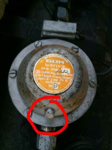

Grazie all'aiuto della icom di latina, ho trovato la perdita. È sul regolatore di pressione in foto. Si è rotta la membrana interna e quindi adesso perde dal buco che è sul cilindro che ho ccechiato. Chiaramente il buco non si può tappare e devo trovare un regolatore da 30mb con rame da 8 e raccorderia da 1/4.

da come lo vedo in foto quel regolatore/riduttore è da 50 mbar come mai ? , non leggo bene la data ma addirittura pare sia datato 1989 , è mai possibile che bisogna aspettare che si rompi prima di sostituirlo , posso capire un paio di anni dopo la scadenza decennale ma 27 anni non ti sembrano troppi ? , ti ricordo che si tratta di gas e non di acqua liscia o gasata  smiley, in tutti i casi il bombolone e riduttore sono da sostituire

Mi sembra che ormai sia risolto il problema. Io avrei cambiato il regolatore molto prima, era l'unico punto debole del sistema. Regolatori con attacco da 1/4 di pollice se ne trovano molti, basta andare in un negozio di idraulica ben fornito. Forse sarà un pò più difficile trovare un 50 mB.
Riguardo il serbatoio è confermato che si tratta di un doppia camera che, come detto, ha un importante accessorio: CHIUDE IL GAS ALL'ATTO DEL RIFORNIMENTO.
Questo sistema, non so perchè, non viene usato nei serbatoi attuali che, da esperienze vissute, non sono della stessa qualità di quelli di prima.

Tanto per rinfrescare un pò la memoria, voglio riproporre la foto del mio regolatore, con un IMPIANTO A NORMA.
