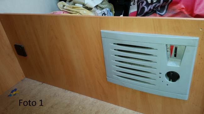

Nel contenitore della dinette ho un riscaldatore supplementare e una presa accendisigari 12v presenti al momento
dell'acquisto del camper. (vedi foto 1)

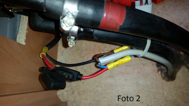

Dalle mie conoscenze elettriche (non sono eccelse ma neppure a zero) il collegamento dei due apparecchi (vedi foto 2)
è fatto in questa maniera :
Cavo guaina grigia e fili azzurro e marrone a 12 V che proviene da sotto il pavimento (e questo per me è il primo mistero)
I due fili (azzurro e marrone) vanno direttamente ad alimentare la ventola del riscaldatore ma da questi ultimi hanno effettuato
una derivazione (tramite le guaine gialle) che porta la 12V alla presa accendisigari al fondo della dinette.
Questa derivazione ha però un porta fusibile che ha sempre avuto un fusibile da 10A.

Armato di pazienza e sdraiato sotto il camper (Chilometri docet wink) ho visto che il cavo grigio che si infila nel pavimento interno al sedile della dinette scorre sotto il camper fino a riemergere vicino al passaruota anteriore sinistro dove, insieme ad altri cavi, si collega poi alla BS.
Prima però ha un fusibile sul positivo da 20 A che era saltato togliendo quindi l'alimentazione anche alla ventola del riscaldatore.
Fusibile sostituito e ora il risaldatore è tornato a funzionare.
