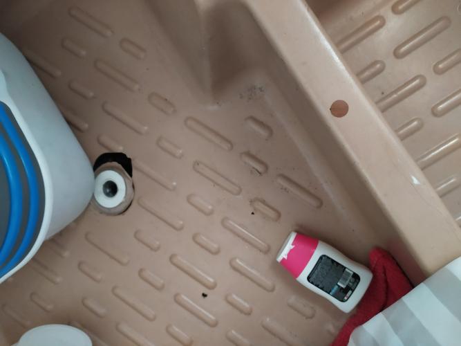

Ciao a tutti, non chiedetemi come ma durante la doccia ho sentito cedere la plastica del piatto doccia proprio in prossimità del foro di scarico. Come potrei ripararlo?  Grazie IMG_20210806_075722.jpg

Se sei in viaggio la vedo dura, tra l'altro la cosa migliore sarebbe non ripararlo affatto, non subito almeno, perchè immagino ti sarà andata parecchia acqua nell'intercapedine tra piatto e pianale che prima si asciuga e meglio è. Oltretutto essendo lo scarico centrale, qualsiasi intervento rischia di essere inefficace a causa dell'alta probabilità di metterci un piede sopra e rompere tutto...
In attesa di consigli migliori, quello che ti posso dare io è di non usarla fino a che non potrai andare da un riparatore (non saranno rose e viole, temo) per non rischiare di compromettere il legno sotto, che sarebbe ancora peggio... Al limite se hai lo scarico anche nell'altra zona bagno puoi lavarti li (se ci arrivi col doccino), stando attento a non far andare acqua sul piatto doccia.

a livello estetico niente lo può riportare come prima.
A livello pratico, intanto devi consolidare la parte sotto il piatto, quindi se non vuoi smontare tutto consiglio per prima cosa di riempire bene con schiuma poliuretanica, che ha una discreta resistenza specie se la superficie di appoggio è larga.
In seguito, puoi rattoppare con un foglio di resina la parte superiore, modellandolo poi con la resina liquida, facendo un bello spessore (2 mm) in un paio di passate, in questo modo (schiuma sotto/resina sopra) dovrebbe tenere e non dovresti avere perdite di acqua attorno al foro di scarico.

Grazie ragazzi,
non userò la doccia e proverò schiuma e resina. La mia paura-certezza è che l"acqua sia andata dappertutto. Probabilmente c'era già una crepa. In questo caso lascio asciugare poi proseguo con poliuretano e vetroresina? O devo fare altro? Io non ho voglia di cavar tutto il bagno ...
