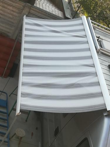

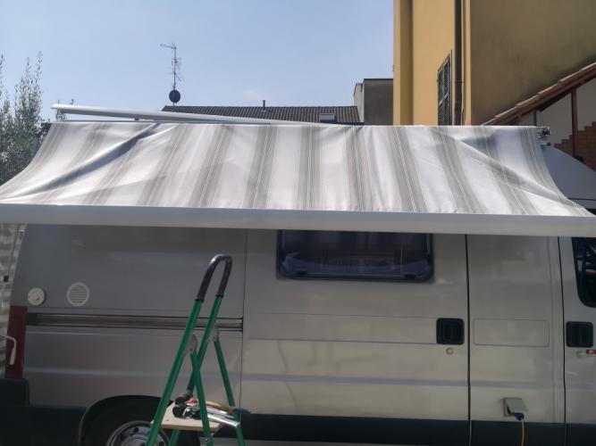

Veranda%201.jpgveranda%202%20.jpgCiao a tutti, sono Frankie, ho un problema con la veranda ( telo) omnistore 6002  quando la chiudo, per i primi metri va bene poi comincia ad arricciarsi nel rullo (foto) ho  fatto di tuto, la tenda ad un metro dal chiudersi risulta molle non in tensione.IL telo è nuovo.
qualcuno sa cosa fare ?
grazie delle risposte.
Frankie

Allora memorizza bene in che senso fa ,,,le pieghe tre righe sia dx che sx tiralo di più sul rullo oppure allenta il centro Dando per scontato che il rullo sia dritto o acvorci i lati o allunghi il centro.

devi registrare i due bracci a molla se lo faceva anche prima, sono loro che provocano quel difetto

Buongiorno, grazie per le risposte, in effetti ci siamo accorti che il telo è troppo largo, e sormonta oltre il rullo,  arrivando ad un Mt dalla chiusura comincia ad arricciarsi e non si chiude bene. Adesso lo porto ad accorciare e vediamo in settimana il risultato. (Ps. il vecchio era composto di due strati e si era scollato in centro e si stropicciava tutto, per questo l'ho dovuto cambiare)

Prima di scorciarlo proverei a mettere al primo giro di arrotolamento un pezzo di un foglio di polistirene tale che recuperi in parte la tensione con la zona centrale che sembra più corta,
Per me è uno sbananamento del telo che con il caldo si è dilatato lateralmente.
