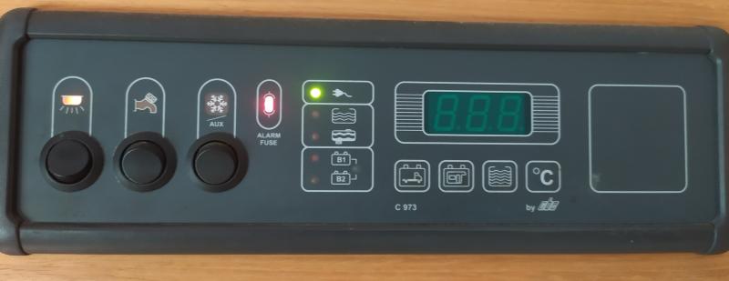

intervento di manutenzione in cellula. Uso di avvitatore elettrico, scappano gli occhi alla centralina del camper e vedo che la spia che porta il nome come da titolo "Alarm Fuse" è accesa.
In camper funziona tutto!
Pompa acqua, misurazione carica delle 3 batterie, temperatura esterna e interna, luci...
La centralina avrà 20anni, come il camper Wingamm oasi 620. È marcata "cbe"
Se qualcuno gentilmente mi sottoponesse ipotesi per evitare di andare per prova ed errore... grazie!

Non conosco quel pannello, ma è verosimile che quella spia indichi che è saltato un fusibile e quindi intanto andrei a controllare i vari fusibili della centralina.
Ma per capire, era un avvitatore a batteria? Perchè nel caso non riesco a collegare le due cose.

Se salta il caricabatterie, di solito si spegne la presenza rete che invece vedo.
Controlla bene tutti fusibili come ha detto Tommaso, magari l'allarme c'era anche prima dei lavori.

Chiaramente Alarm Fuse, significa allarme fusibile...
Controlla i fusibili..anche quello del caricabatterie... magari ne hai di reinseribile a pulsante...
Recupera il manuale e leggi cosa indica anchewink

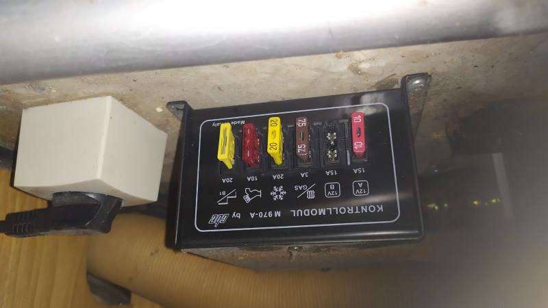

Il problema sta nel fusibile da 15A che serve da quanto capisco la linea 12V  "B" delle luci di bordo a cui é collegata anche la ventola oblò del bagno.
Questo fusibile sta su un "Kontrolmodul M970-A" della onnipresente "cbe" che sta nel mobiletto del sottosedile della dinette.
Provando a sostituire detto fusibile si brucia istantaneamente (ergo Cortocircuito!).
Vicino a questo aggeggio portafusibili c'è un interruttore tipo magnetotermico per intenderci (è sdraiato dunque lo posso solo toccare per chiudere/aprire, ma non vedo cos'è. Ma certo è l'interruttore che sta a valle del caricabatterie di bordo che mi pare funzionante in quanto ha  i suoi bei led accesi a dire quanta carica hanno le batterie di servizio)
Se tengo acceso tutto in pratica non funziona nulla a bordo salvo la pompa dell'acqua, il gradino e la stufa/boiler (che del resto hanno i loro bei fusibili separati sempre nel kontrol modulo)

sta su un Kontrolmodul M970-A della onnipresente cbe che sta nel mobiletto del sottosedile della dinette. Provando a sostituire detto fusibile si brucia istantaneamente (ergo Cortocircuito!). Vicino a questo aggeggio portafusibili c'è un interruttore tipo magnetotermico per intenderci (è sdraiato dunque lo posso solo toccare per chiudere/aprire, ma non vedo cos'è. Ma certo è l'interruttore che sta a valle del caricabatterie di bordo che mi pare funzionante in quanto ha  i suoi bei led accesi a dire quanta carica hanno le batterie di servizio) Se tengo acceso tutto in pratica non funziona nulla a bordo salvo la pompa dell'acqua, il gradino e la stufa/boiler (che del resto hanno i loro bei fusibili separati sempre nel kontrol modulo) Consigli, indicazioni, domande ulteriori? Come avendo un topo in casa... occorre stanarlo, che dite?
Eh sì il fusibile sta facendo il suo lavoro..devi vedere cosa è in corto (o sovraccarico? Il fusibile salta all istante?).
Devi cercare dal fusibile verso valle, con pazienza.

Non ho ben chiaro tutto, a partire se lo scatolotto della CBE di cui parli ha tutti i fusibili cellula, o è quello con il parallelaTore e poco altro.
Quante linee protegge quel fusibile?
Per esempio nel mio arca cvera il fusibile del parallelo tra bm e bs che se saltava, si spegneva tutto quanto.. perché a valle cberano tutte le linee con i loro fusibili. Cosa fatta male.

il parallelaTore e poco altro. Quante linee protegge quel fusibile?  Per esempio nel mio arca cvera il fusibile del parallelo tra bm e bs che se saltava, si spegneva tutto quanto.. perché a valle cberano tutte le linee con i loro fusibili. Cosa fatta male.
Allora...
lo scatolotto che coi fusibili sta, sotto il sedile della dinette, vicino alla presa esterna della 220, nei pressi c'è anche il caricabatterie di bordo.
La centralina di cui ho postato immagine sta invece sopra la porta d'ingresso. Smontato il pannello che la tiene ho visto che c'è anche il controllo del fotovoltaico.
Del parallelatore non so che dirti.
A ripensarci mentre smontavo le 30 viti dell'Heki avevo acceso il TV per vedere l'arrivo del Giro... proverò a escludere per prima cosa come consigliato il suo interruttore e presa per la 12V.
Qualcosa che va in corto secondo me è SFIGA grossa che accada così all'improvviso. Non credo di aver pizzicato un cavo con le viti dell'Heki, ma... mi sa che invece questo sarà il secondo indiziato.
Voi smontereste tutte le luci di bordo e il ventilatore del bagno comunque?
(non so perché la incolla al contrario, ma credo si capisca lo stesso di che si tratta. I fusibili son quelli di quando l'ho acquistato ormai quasi dieci anni fa, 10A compreso al posto di 15A. Che comunque posso cambiare, ma prima... scovare il corto!)

Allora... lo scatolotto che coi fusibili sta, sotto il sedile della dinette, vicino alla presa esterna della 220, nei pressi c'è anche il caricabatterie di bordo. La centralina di cui ho postato immagine sta invece sopra
la porta d'ingresso. Smontato il pannello che la tiene ho visto che c'è anche il controllo del fotovoltaico. Del parallelatore non so che dirti. A ripensarci mentre smontavo le 30 viti dell'Heki avevo acceso il TV per vedere l'arrivo del Giro... proverò a escludere per prima cosa come consigliato il suo interruttore e presa per la 12V. Qualcosa che va in corto secondo me è SFIGA grossa che accada così all'improvviso. Non credo di aver pizzicato un cavo con le viti dell'Heki, ma... mi sa che invece questo sarà il secondo indiziato. Voi smontereste tutte le luci di bordo e il ventilatore del bagno comunque? (non so perché la incolla al contrario, ma credo si capisca lo stesso di che si tratta. I fusibili son quelli di quando l'ho acquistato ormai quasi dieci anni fa, 10A compreso al posto di 15A. Che comunque posso cambiare, ma prima... scovare il corto!)
Io cercherei di capire il colore e la direzione del cavo che parte dal fusibile che salta...
Esatto...devi essere sicuro che la scatola fusibili non sia in corto internamente...Ma dato che il problema sembra essere emerso dopo che hai usato l'avvitatore, io controllerei bene se non hai preso qualche cavo durante il lavoro Poi se tutto sembra a posto controlla la scatola fusibili, devi aprirla, se è a posto a quel punto inizi a staccare uno ad uno i dispositivi...
L'interruttore spento può esserti di aiuto se interrompe il positivo, in quel caso sai di aver escluso a valle dell'interruttore.

Il problema sta nel fusibile da 15A che serve da quanto capisco la linea 12V  B delle luci di bordo a cui é collegata anche la ventola oblò del bagno. devi cercare su quella linea, è inutile che guardi altro, comincia
a staccare una ad una le luci di bordo, non essendo una giostra ne avrai 3/4, scolleghi e misuri o provi ad inserire un fusibile, incomincia ad aprire la scatola porta fusibili, forse le linee sono due in partenza, ne scolleghi una e provi, se salta scolleghi l’altra e provi, pazienza ci vuole, solo pazienza
Grazie!
credo di aver ricevuto i consigli giusti
Appena posso mi ci metto e come un topo in casa... quando salta fuori il top.. cortocircuito lo stendo con un bel taglia/sostituisci/ripara!
E vedremo chi la vince!;-)

Ciao a tutti,
rieccomi per ringraziare chi mi ha aiutato a suo tempo.
Torno oggi per comunicare che finalmente ho avuto modo di procedere escludendo a cascata ogni punto sospetto.
Dal più distante, ma che quel giorno mi aveva insospettito, ovvero l'attacco della 12V per la TV con relativo interruttore, poi due lampade e infine come sospettato da qualcuno di voi... la cornice dell'Heki che avevo dovuto smontare.
Ebbene ho trovato 3 punti in corto con tanto di vite piantata nel mezzo!
Come abbia fatto non so. Era la seconda volta che lo smontavo! Probabilmente dovendo lavorare da solo, avrò puntato la cornice per poi muoverla di quel che basta per centrare un secondo foro facendo così "cadere" il cavo della 12V che corre lungo lo scasso dell'oblò. Cadendo il cavo sarà stato centrato da una vite in ingresso per una volta portandolo tutto ad allinearsi e così ecco spiegato perché da un intero lato risultava infilzato non una, ma tre volte.
Direi RISOLTO!
