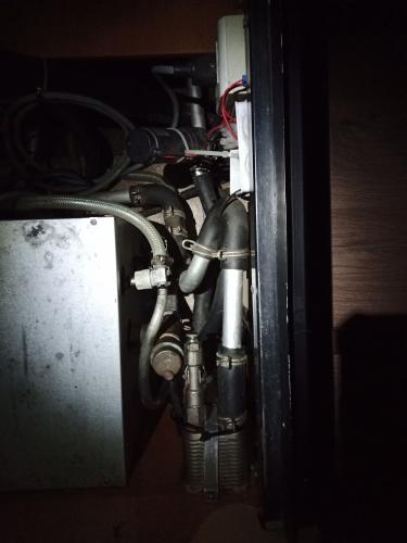

È un Benimar Europe 6000 CF su motrice Ducato x244 2.8 jtd del 2003
Birroski
Inserito il 04/01/2021 alle: 21:32:24

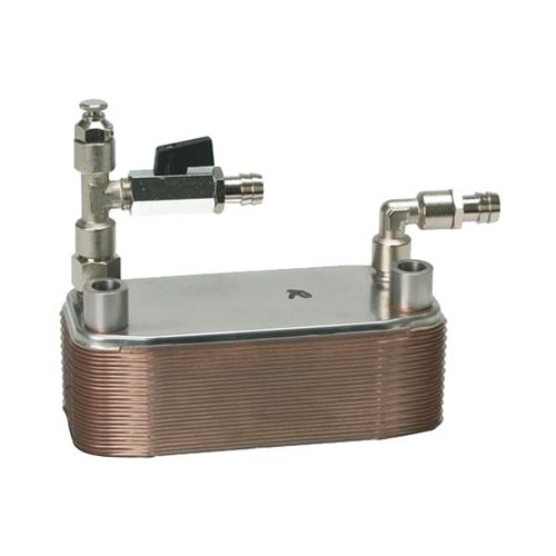

Questo è lo scambiatore, vedi di trovare il rubinetto, non riesco a vederlo, per me deve essere da qualche parte, se è chiuso non arriva l'acqua calda dal motore, sul mio era come da figura. 114577_2(1).jpegquelli che vedi con il portagomma sono i tubi verso il motore gli altri 2 vanno all'Alde.
Verifica se arriva calore allo scambiatore.

Inserito il 04/01/2021 alle: 21:59:33
In risposta al messaggio di latrofa124 del 04/01/2021 alle 21:32:24
Questo è lo scambiatore, vedi di trovare il rubinetto, non riesco a vederlo, per me deve essere da qualche parte, se è chiuso non arriva l'acqua calda dal motore, sul mio era come da figura. quelli che vedi con il portagomma sono i tubi verso il motore gli altri 2 vanno all'Alde. Verifica se arriva calore allo scambiatore.  Roberto poi fai tu
Per quanto riguarda la funzione dei tubi, dell'impianto e dello scambiatore mi è tutto chiaro....il rubinetto si vede nella prima foto, al centro appena sopra il tubo nero che sale verso l'alto. Cercherò di trovarne uno uguale o anche simile, con la stessa filettatura e lo stesso diametro per attacco tubo.

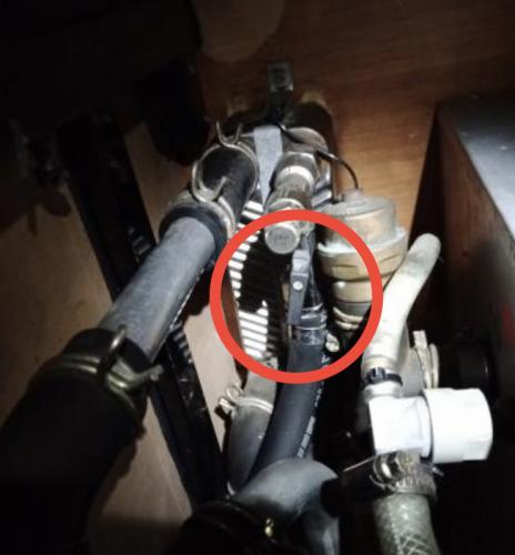

Inserito il 04/01/2021 alle: 22:01:57
Direi che il rubinetto sia questo:
Io clamperei il tubo in gomma e proverei a sfilarlo c’è buona possibilità che non esca molto liquido.
il problema semmai è dove possa andare a finire, nella cassapanca. Va asciugato subito per non fare danni.
Buon lavoro e facci sapere!

Inserito il 04/01/2021 alle: 23:22:32
Esatto, l'idea era proprio quella di clampare il tubo. Sicuramente riempirò di stracci, oltre ai danni, diventerebbe molto faticoso e difficoltoso asciugare il liquido in quell'intreccio di tubi.

Inserito il 04/01/2021 alle: 23:31:11
Con lo smartphone ho dovuto ingrandire la foto, ora l'ho visto,
Altro particolare che mi è venuto in mente è verificare dov'è allacciato all'impianto della meccanica, il tuo mi pare sia un 2800,non ricordo se è sull'impianto del riscaldamento, verifica se va aperto anche quello delradiatore interno,
Ricapitolando, verifichiamo se arriva acqua calda allo scambiatore, poi vediamo il resto.
