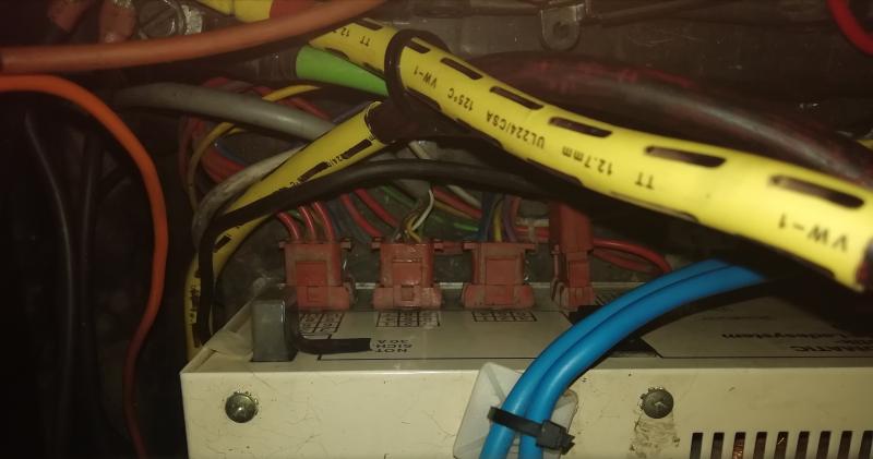

Buonasera a tutti,possiedo un Kentucky Coral 3 del 2006 e sono pienamente soddisfatto e avendo già rischiato 2 volte il rogo a causa dei faston che si sono allentati e di conseguenza scaldati con relativa fusione dei connettori,sono stato costretto a fare una modifica eliminandoli e applicare faston normali isolati con guaina termo restringente uno ad uno e ben serrati.Il professionista che mi ha eseguito il lavoro,mi ha garantito che conducono meglio dei precedenti e a suo parere,la ditta Arsilici,dovrebbe usare connettori e fili con più portata visto gli assorbimenti a volte alticci.Chiedo se qualcuno mi sa dire che modello di alimentatore si tratta visto che sul frontale blue non è scritto e a occhio mi sembra un bk 20 e magari sapere l'amperaggio di uscita.Ringrazio tutti gli esperti e non per le risposte.
stato costretto a fare una modifica eliminandoli e applicare faston normali isolati con guaina termo restringente uno ad uno e ben serrati.Il professionista che mi ha eseguito il lavoro,mi ha garantito che conducono meglio dei precedenti e a suo parere,la ditta Arsilici,dovrebbe usare connettori e fili con più portata visto gli assorbimenti a volte alticci.Chiedo se qualcuno mi sa dire che modello di alimentatore si tratta visto che sul frontale blue non è scritto e a occhio mi sembra un bk 20 e magari sapere l'amperaggio di uscita.Ringrazio tutti gli esperti e non per le risposte. michele16
http://www.arsilicii.net/arsili...
