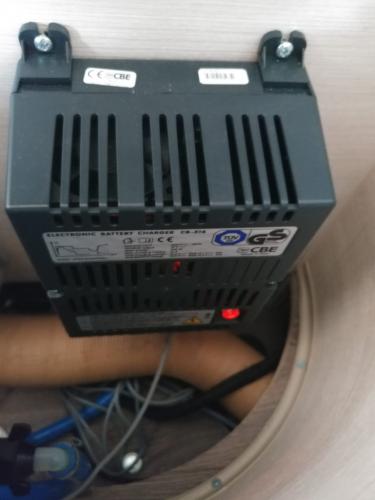

Salve, questa mattina mi sono accorto che l'alimentatore "rugna", come se ci fosse un leggero arco voltaico in atto, ho provato a staccare la rete 220 e smette, tutto funziona correttamente sotto batterie e sotto rete,  se accendo la luce e/o un'altro servizio con 220 allacciato il rumore cambia leggermente di tonalita'. Sono circa 45 gg che sono allacciato alla rete 220, e' possibile che dipenda da questo? Ci sono rischi? Posso lasciare il camper collegato in mi assenza? C'e' qlc rimedio? Grazie.

Salve, grazie, ma e' ferma la ventolina, il caricabatterie e' acceso (spia rossa), la carcassa e' fredda, e le batterie sono cariche...bho!

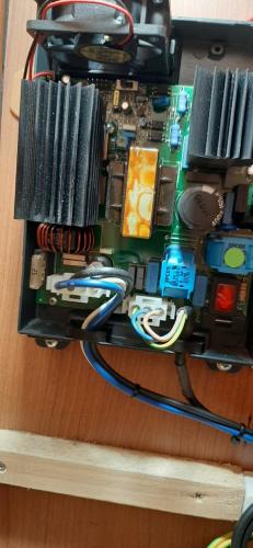

Stacca la 220V e svita le 4 viti del coperchio
 controlla le connessioni elettriche a 220V e a 12V.
Dato che ci sei dai un'occhiata ai componenti elettrici, se presentano bruciature o falsi contatti.
Ciaowink

Fatto, non mi sembra ci sia nulla, e non c'`odore di "attivita' elettrica", grazi per il suggerimento.WhatsApp%20Image%202020-09-15%20at%2019_40_03.jpeg

Alcuni trasformatori son rumorosi da subito, altri può essere che lo diventino con il tempo specie quelli lamellari, meno i i toroidali. Io proverei se riesci a rivedere il suo staffaggio e se puoi interporgli degli spessori tipo silent block, la rumorosità magari non la elimini del tutto, ma la riduci di parecchio. È una forma di risonanza tipica che varia anche a seconda del carico di alimentazione. Un  fattore  comune legato alla circolazione di corrente elettrica che dipende anche dalla modalità di assemblaggio.
