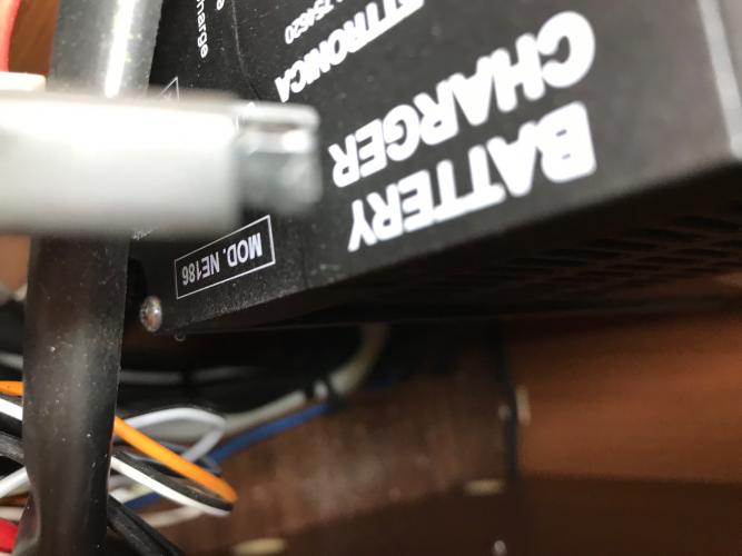

Sono andato al rimessaggio ed ho aperto il vano dove si trova il caricabatterie della Nordelettronica. Il modello è il seguente: NE 186 300w. E una situazione strana quella che mi sta capitando. Ho ricontrollato tutti i fusibili con il tester ma non funziona. Ripeto ciò che mi capita: se il camper non è collegato tramite il cavo alla 220v tutte le prese 12v funzionano; se collego il camper tramite prolunga alla colonnina della 220v (tipo in campeggio o rimessaggio) le prese 12v non funzionano mentre le plafoniere invece funzionano. Mi sono accorto di questo problema perchè la tv (alimentata a 12v tramite spinotto) quando mi collego in campeggio alla 220v ha il led di presenza che si spegne; per farla funzionare devo scollegare lo spinotto collegato alla presa 12v e prendere il suo alimentatore esterno (220v) e collegarlo alle prese 220v presenti dentro il camper. Potrebbe essere un problema legato al caricabatterie NE 186 anche se, comunque, le luci interne si accendono?

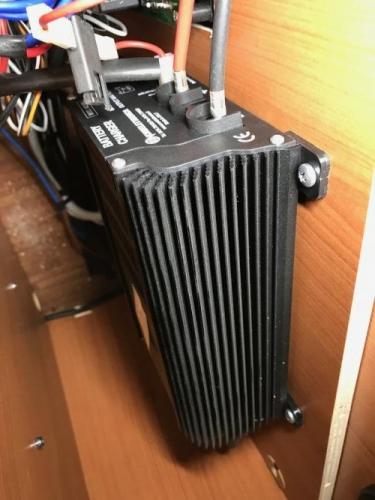

Non conosco nè il mezzo nè il caricabatterie (o meglio il caricabatterie si angel ), ma una cosa è certa, è stato montato in maniera errata, le alette di dissipazione sotto cosa dissiperanno?
Ruota di 90° quel caricabatterie e forse, dico forse durerà più a lungo, senza contare che in estate a temperature prolungate di 40°, ormai troppo frequenti, quel dispositivo scotterà parecchio ed aumeta il rischio di danneggiamento se non di incendio...

Era solo la foto caricata in modo errato, il caricabatteria è montato lateralmente non sotto sopra. Per il tasto aux sul pannello di controllo Laika invece quando lo premo sento il relè che scatta però non succede nulla. Vorrei capire se a qualcuno è già capitato un problema simile. I casi sono due: o un relè (ma non saprei cquale è come provare se funziona) oppure il caricabatterie. Domani telefono al concessionario Laika di zona per un appuntamento. Ho parlato anche con un tecnico Laika gentilissimo che mi ha detto di guardare dietro il pannello portafusibili se si fosse sconnesso qualcosa e controllare il fusibile n. 1 che è quello delle prese, ma controllando era tutto ok.

""" Era solo la foto caricata in modo errato, il caricabatteria è montato lateralmente non sotto sopra """
Quindi le alette dissipatrici risultano in entrambi i lati disposte in verticale e non in orizzontale come sembra?

Si la posizione è corretta, installata da Laika all’origine. Foto vista da sopra, montata nella parete laterale

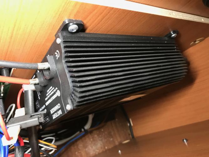

Cosi va meglio?

Ok, ci siamo, questa è la posizione corretta yes
