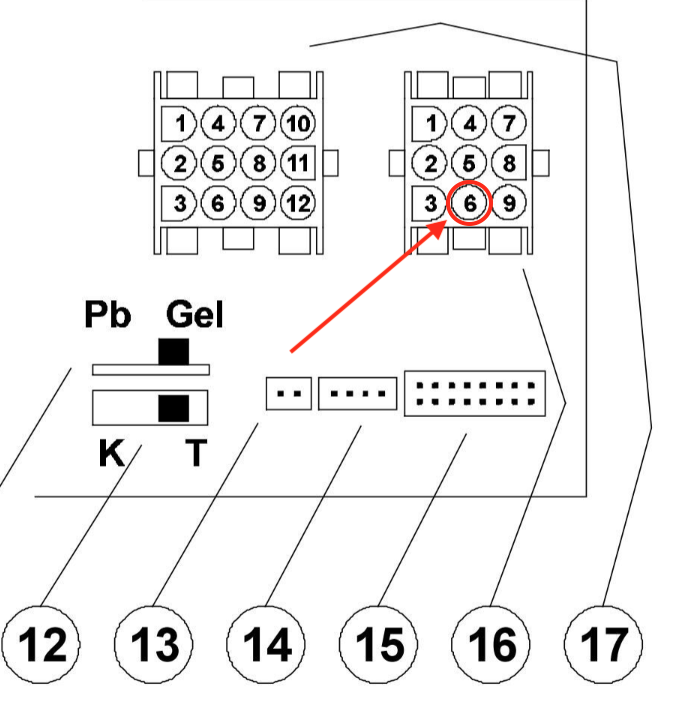

Avevo pensato di "entrare" nel caricabatteria un CBE A910-6 con l'uscita servizi del regolatore in modo da fargli credere (quando la produzione è sufficiente) che è l'alternatore a fornire energia come fossi a motore acceso e usare quindi il frigo anche a motore spento (sfruttando il FV).

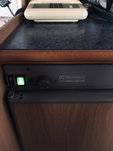

Nel mio camper (ELNAGH MARLIN 58) l'uso del frigo a 12V durante lo stazionamento non è permesso. Da quanto mi dite per la sua fame energetica che ucciderebbe in poco tempo la BS (una piombo da 110ah). Adesso però è installato un impianto FV da 340W che in condizioni buone può erogare energia sufficiente (almeno penso) per alimentare il frigo a 12v (se BS carica non contribuisce al consumo). Quindi se è vero che ho a disposizione abbastanza energia per il frigo bisogna bypassare il controllo fatto dal caricabatterie (CBE A910-6) che impedisce l'uso del 12v da fermo (cioè ad alternatore fermo).
Sempre secondo la mia fantasia portare il + del load del egolatore sul pin 6 potrebbe permettere l'uso della 12v da fermo.
Questo è pericoloso perchè se il bilancio energetico è negativo la BS si scaricherà e avrò le birre calde!

Allora, leggere lo schema del caricabatteria: fatto.
Misurare che il pin 6 sia effettivamente collegato alla BM: fatto.
Testare il funzionamento del controllo sul pin 6: da fare
Limitare il load è un'ottima idea per spegnere il frigo e non uccidere la BM (l'isteresi devo vedere se posso settarla sia come V che come tempo, altrimenti alla prima nuvola il frigo si spegnerebebbe. Ma ripartirebbe anche appena si taggiunge V impostato.. devo studiare).
Così facendo cosa ne pensi del sistema?

Inserito il 14/03/2023 alle: 10:49:50
Se come immagino quel pin è collegato al D+ che a motore in moto attiva il funzionamento del frigorifero a 12V, il controllo dal regolatore non va parallelato a quel filo ma vanno messi due diodi per disaccoppiare l'ingresso ed evitare che il D+ rompa le scatole al regolatore e viceversa, sempre che i due segnali siano attivi positivi, viceversa ci vuole un micreo relè
al diodo ci arrivo ma al segnale attivo positivo nocrying.
Ho inteso il problema però.. Bisogna fare in modo che il regolatore e l'alternatore non si influenzino.
2 relè che stacchino il regolatore quando alternatore attivo e viceversa. (magari sempre protetti da diodi).
Si complica la questione...

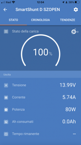

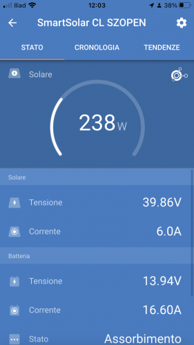

Giusto per darti un’idea, questa la situazione a mezzogiorno circa qui a Magenta:
Come vedi il tempo non è dei migliori, c’è comunque una buona produzione di energia solare di oltre 200 watt ed a fronte del consumo del mio frigo la cui resistenza a 230V è di soli 125W c’è anche una corrente positiva di oltre 5A alle BS in fase di assorbimento.
Ciro.
Ciobeddu
Ciobeddu
11/03/2023 50
Inserito il 14/03/2023 alle: 12:42:52
ma se riuscissi a rispondere da cell!!
conunque esatto.. la tua config è una delle tante efficaci con il compressore! il trivalente è più brigoso.. penso che la soluzione ad inverter sia la più sicura e digeribile dal sistema.
09/06/2015 5877
Inserito il 14/03/2023 alle: 13:07:58
Come ho detto non conosco i frigoriferi trivalenti
consumano piu a 12V DC o a 230V AC?
sento spesso dire che a 230V rendono di piu che a 12V
In questo caso la commutazione automatica bm/bs (condizionata dalla presenza di una ricarica) può anche avviare l'inverter dalla batteria dei servizi e farlo funzionare a 230V
Però considerando che gli inverter hanno delle perdite, se la minore efficienza del funzionamento a 12V si compensa con le perdite di funzionamento a 230V con inverter,  meglio usare l'alimentazione a 12V
