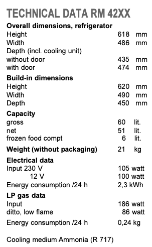

Ciro non conosco il modello preciso del frigo. E' un elettrolux trivalente con freezer grande quanto un pacchetto di sigarette.
un piccolo *******o assetato di energia.
forse RM
42xx
Comunque funziona bene in tutti i modi! a gas in estate devo togliere le griglie e fargli ombra (ma parliamo di oltre 36 gradi esterni).
Perchè dici troppo l'inverter? quella è la sua capacità se non è richiesta corrente lui sarà più tranquillo o sbaglio?

Perfetto la resistenza a 230V e da 105 Watt quella a 12v è da 100 Watt ancor più piccole delle mie nel mio frigo.

Perfetto la resistenza a 230V e da 105 Watt quella a 12v è da 100 Watt ancor più piccole delle mie nel mio frigo.  Tramite inverter, quello che hai va bene potrebbe consumare un pochino di più di suo ma poca roba.

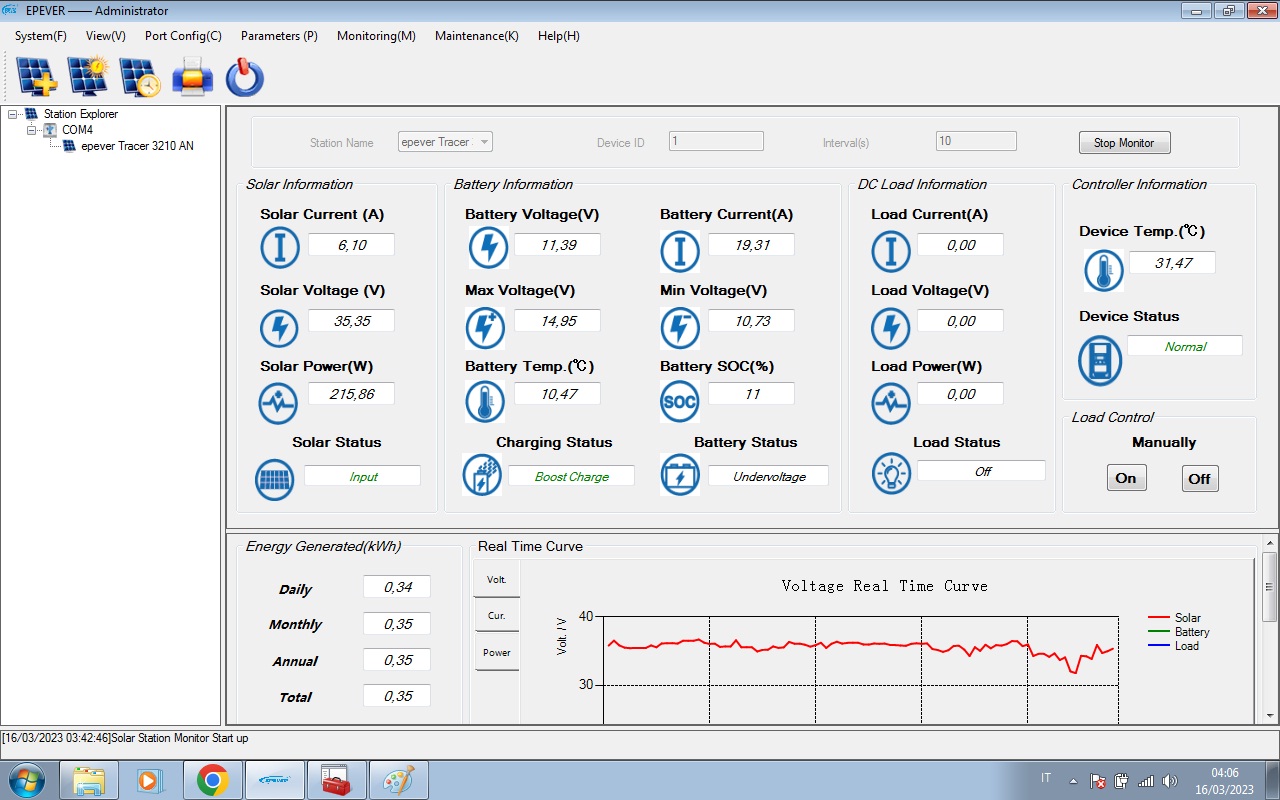

I pannelli, i quali hanno per me precedenza nella ricarica, rendono bene, lo scorso anno sono arrivati a produrre oltre 4kWh in un giorno e non solo a luglio.

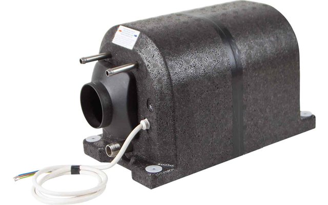

Per il boiler Elgena io ho questo:
Funziona a 230 Volt con l'inverter (500 Watt) in estate quando c'è il sole, in inverno l'aria calda del riscaldamento che ci passa in mezzo, scalda anche l'acqua.
Tornando al frigo (trivalente) alimentato in sosta a 12 Volt, direi che i conti non tornano, chi non ci crede può realizzare la circuiteria necessaria e verificare che i "conti della serva" non possono essere ignorati.

Io non è che non credo che sia fattibile, io non credo nei frigoriferi trivalenti, hanno troppe limitazioni nel 2023, fose non le avevano o ne avevano meno 20 anni fa.
Ma se proprio uno vuole alimentare un trivalente a 12V o a 230V da fermo e ha 340W di pannelli deve innanzi tutto avere un frigorifero trivalente che commuta gas/12/230 automaticamente e realizzare un circuito che sfrutti solo i momenti che è disponibile energia in eccesso, questo non porterebbe di certo all'autonomia totale dal gas ma ne potrebbe far risparmiare parecchio nelle giornate di sole

ho scoperto il modello 125W a 230 e 120 a 12V.. ce la possiamo fare.

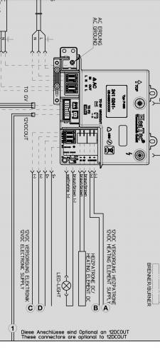

Allego due screenshot del manuale, non per te visto che hai un frigo diverso, ma a titolo informativo
Screenshot_2023-03-17-08-08-55-748_com_google_android_apps_docs.jpgScreenshot_2023-03-17-08-07-54-876_com_google_android_apps_docs.jpg
