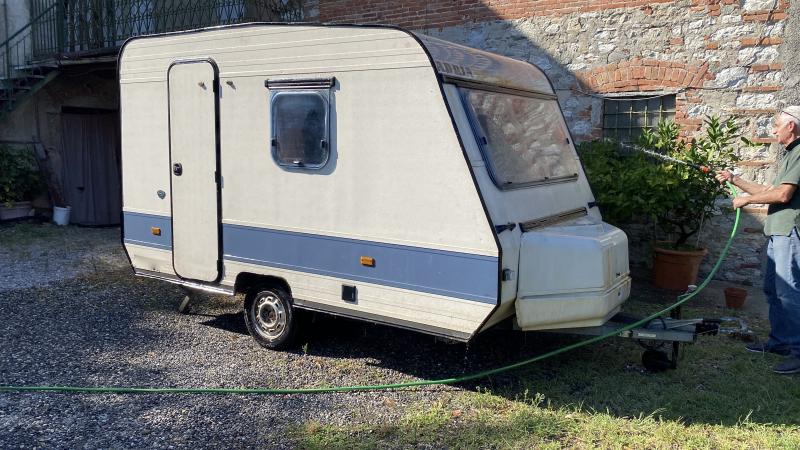

Ciao a tutti,
da poco mi è stata regalata una vecchia ADRIA 350, unico proprietario usata pochissimo e ancora in perfette condizioni dato che era mantenuta in un garage coperto.
Al momento sono motorizzato (se così si può dire) da una hyndai IONIQ5 elettrica con 58kw di batteria che ha l'utilissima funzione V2L che consente, a macchina ferma, di erogare 3,5kw in AC 220v.
Da qui l'idea di rifare l'impianto dell'ADRIA che credo sia solo 12v, in un impianto full 220 dato che non ha batterie, da utilizzare solo con la batteria dell'auto.
Ci vedete controindicazioni? è una cosa fattibile? neccessario (quadro, resistenze, ecc..)?
grazie per chi mi potrà aiutare.
Lorenzo

A me dalla foto par di vedere un quadretto nero in basso a pruavia dell'asse.  Cos'è ?

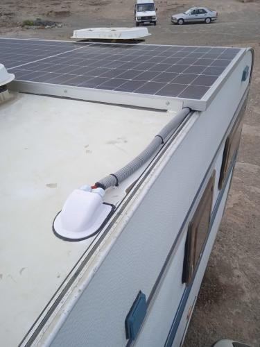

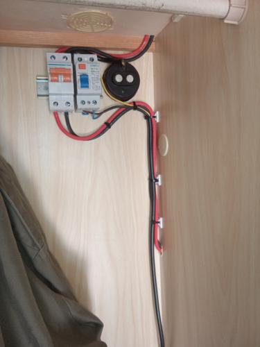

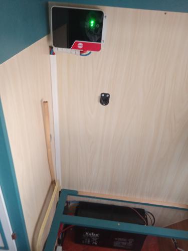

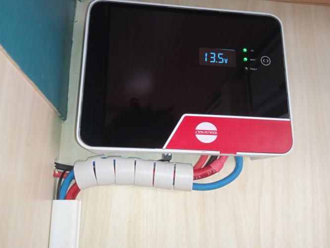

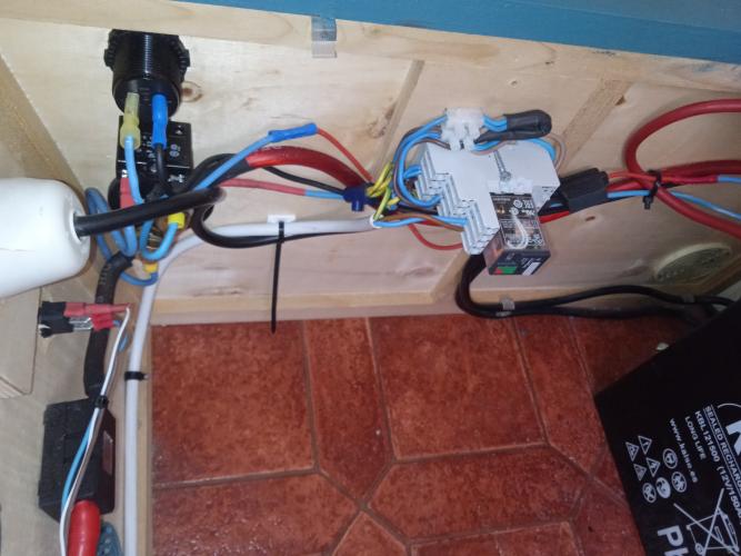

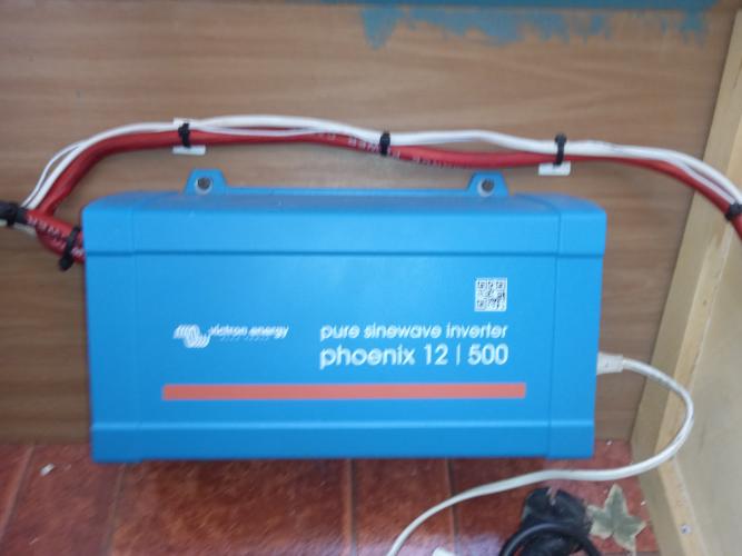

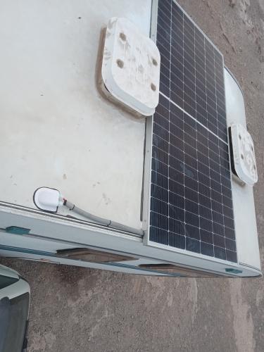

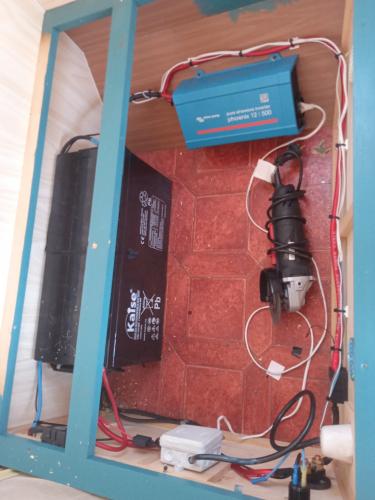

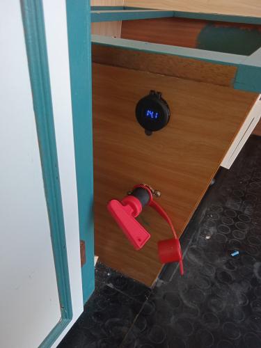

Anche io farei un impianto a batterie, con un caricabatterie 230, con o senza solare vedi tu, e ingresso 230 che hai già immagino. Al quale aggiungerai delle prese e basta.
Hai 2 taniche con 2 pompette che vanno a2  pile da 6v in serie?
Perché ho proprio fatto un impianto solare-inveter su una roulotte così.
Questa roulotte era di fine anni 70.
Tenuta come nuova.
Aveva tutte le luci doppie sia 230 che 12v.
Senza batteria salvo le pile per le 2 pompette dell' acqua. Pile che si ricaricavano con contenitore caricabatterie adatto in campeggio.
Frigo trivalente a gas, o 230 in campeggio o 12v da alternatore auto.
Anche le luci 12v funzionavano solo da alternatore o batteria auto probabilmente per brevi soste.
In questo caso abbiamo installato un pannello da 450w(129 eurowink), una batteria AGM da 160ah, nessun Caricabatterie, un inverter 500w, prese USB, staccabatterie regolatore mppt 30A, e relè di priorità che alimenta tutto l impianto 230 già presente da inverter o da fonte esterna come Enel o generatore o ad esempio la tua auto.
Ci stanno vivendo in 2 da 2 mesi fissi in un posto smiley. Senza farsi mancare nulla.
Tu puoi fare a meno del solare se hai sempre la macchina carica. E mettere però un caricabatterie al posto del regolatore mppt.
IMG_20230619_195043_1.jpgIMG_20230619_184856_1.jpgIMG_20230619_184840.jpgIMG_20230619_195030_1.jpgIMG_20230618_121046_1.jpgIMG_20230618_121008_1.jpgIMG_20230618_120912_1.jpgIMG_20230618_120953_1.jpgIMG_20230619_184755_1.jpg

Nella roulotte delle foto, non era presente il differenziale, e nemmeno il.magnetotermico. al posto del magnetotermico c'erano 2 fusibili di vetro nella presa esterna su fase e neutro.
​​​​​​era tutto originale..ma ripeto, fine anni 70.
Probabilmente la protezione differenziale faceva affidamento su quella del campeggio non so, forse era a norma così.. Comunque io gli ho aggiunto anche il differenziale per tranquillità.
Non male nemmeno l.idea di caricare l auto da un pannello solare sulla roulotte quando non si usa.
Senza sapere i dettagli di come farlo ti dico che il pannello che vedi in foto in condizioni ideali di giugno luglio potrebbe dare all auto quasi 3 kWh al giorno lordi.
Non è molto però in una settimana con la roulotte inutilizzata sono una ventina di kWh nella batteria auto.. sempre in condizioni ideali.
