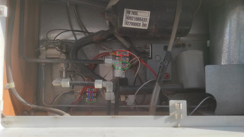

E' possibile che il fusibile sia sulla scheda o in prossimità? (dietro al frontalino del frigo per intenderci)
Comunqueoggi ho provato con il multimetro a vedere se la 12v arriva al frigo ed ho scoperto una cosa "particolare".
Mettendo i connettori + e - sui morsetti che ho evidenziato in foto (uno sul rosso e l'altro sul verde), l'allarme si zittisce!!
Altra cosa, l'allarme si spegne quando abbasso la potenza, ovvero scendo a 2 pallini (più o meno un terzo di giro) ed appena aumento la potenza ricominica a suonare!
Non essendo esperto di elettricità, e non volendo combinare casini ho mollato tutto e non ho più guardato quanto indica il multimetro, ma sicuro qualcosa arriva visto che smette di suonare.
Può essere che abbia una dispersione da qualche parte?

Ciao. E' possibile che il fusibile sia sulla scheda o in prossimità? (dietro al frontalino del frigo per intenderci) Comunqueoggi ho provato con il multimetro a vedere se la 12v arriva al frigo ed ho scoperto una cosa particolare.
Mettendo i connettori + e - sui morsetti che ho evidenziato in foto (uno sul rosso e l'altro sul verde), l'allarme si zittisce!! Altra cosa, l'allarme si spegne quando abbasso la potenza, ovvero scendo a 2 pallini (più o meno un terzo di giro) ed appena aumento la potenza ricominica a suonare! Non essendo esperto di elettricità, e non volendo combinare casini ho mollato tutto e non ho più guardato quanto indica il multimetro, ma sicuro qualcosa arriva visto che smette di suonare. Può essere che abbia una dispersione da qualche parte? Grazie, A.
Ma quando hai misurato, che tensione avevi?

Buongiorno.
Ho provato a verificare la tensione nei 2 morsetti che vedete nella foto precendete (ovviamente a motore acceso).
i V rimangono sempre 0.00, ma il frigo è alimentato visto che le luci (sia dell'alimentazione che della potenza) si accendono.
Sto sbagliando io a cercare la tensione con il multimetro?
Sono sicuro che lo accendo e posiziono correttamente perchè ho provato nelle prese a 12v che ho in cellula e mi rileva il voltaggio.
Avete qualche suggerimento?
Grazie ancora!
Andrea.

Buongiorno. Ho provato a verificare la tensione nei 2 morsetti che vedete nella foto precendete (ovviamente a motore acceso). i V rimangono sempre 0.00, ma il frigo è alimentato visto che le luci (sia dell'alimentazione
che della potenza) si accendono. Sto sbagliando io a cercare la tensione con il multimetro? Sono sicuro che lo accendo e posiziono correttamente perchè ho provato nelle prese a 12v che ho in cellula e mi rileva il voltaggio. Avete qualche suggerimento? Grazie ancora! Andrea.
il  mammut   piccolo  alimenta la logica.
il mammut grande è per alimentare  la resistenza  12

il  mammut   piccolo  alimenta la logica. il mammut grande è per alimentare  la resistenza  12
finalmente ho avuto tempo di fare le verifiche sui volt.
Allora, con frigo a batterie impostato al minimo ho 10.4v mentre se lo metto al massimo (ovvero con l'allarme che suona) ho 4.3v
la batteria motore ha 13v
quindi ho una dispersione da qualche parte...mò devo capire dove...
