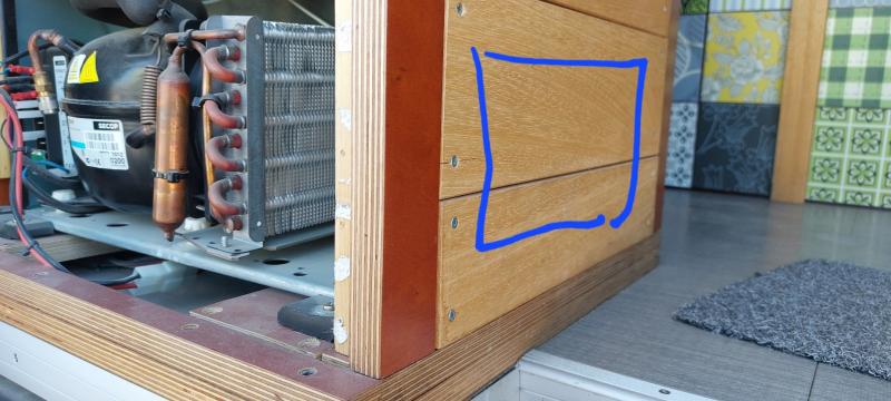

Non ho detto ancora tutto! Anche il frigorifero ha fatto le bizze, accennava partenze e poi si bloccava (Vitrifrigo 50 litri 3 anni di vita circa)
Dato che prima di partire ho fatto un lavoro, aggiungendo un relè che lo commuta sulla batteria motore quando lo stesso è in moto (per lasciare più corrente di ricarica alla batteria servizi) ho prima controllato la modifica, che funziona bene e poi il frigorifero
Ho aperto il retro del mobiletto che lo racchiude e ho trovato lo scambiatore intasato di laniggine, non so se è normale ma in tre anni si è completamente tappato
Soffiato con il compressore a bassa pressione è uscito fuori un ammasso di peluria consistente, praticamente la ventolina girava ma aria non ne aspirava, vero che noi facciamo spesso sterrati polverosi però mi sembra che se ne sia accumulata parecchia!
Probabilmente il compressore andava in protezione termica e al momento dello start del termostato si avviava per un attimo e poi si bloccava fintanto che la temperatura non calava, i tentativi erano parecchi
Adesso è tornato a funzionare bene anche se ho deciso che al ritorno farò una modifica per convogliare l'aria in modo che abbia una entrata e un'uscita, vitrifrigo ha piazzato la ventola in aspirazione dietro allo scambiatore ma non ha creato una circolazione logica, l'aria va dove capita e io ho messo solo una griglia, voglio fare in modo che un tubo la aspiri lateralmente e la faccia uscire in modo corretto, il frigorifero non ha un'aspirazione laterale perchè di solito i lati sono chiusi ma nel mio caso il lato sinistro è libero e il gruppo con la ventola proprio la dietro
inoltre il circuito che commuta tra batteria servizi/batteria motore, adesso ha una frazione di secondo (millisecondi)  nel quale non alimenta il frigorifero perchè per quanto la commutazione sia veloce c'è un momento nel quale il frigorifero non è alimentato, mentre sarebbe meglio che non si spegnesse mai, quindi va migliorato per evitare un possibile inconveniente che forse non c'è neanche
Sulla Land Cruiser ho fatto gia due anni fà questa modifica del relè che sposta l'alimentazione del frigorifero dalla batteria servizi a quella motore quando lo stesso è in moto (ha un caricabatterie da alternatore da 10A) non ho notato nessun inconveniente nonostante il frigorifero dometic della Toyota abbia molta piu elettronica del vitrifrigo
Farò in modo che i due frigoriferi al momento della commutazione rimangano alimentati da entrambe le batterie per una frazione di secondo e poi rimarra subito solo quella selezionata, al mio ritorno avrò parecchie cosette da fare (come sempre)

In attesa che tramonti il sole sul balcone del Colorao a Gorafe, ho fatto qualche foto del mobiletto del frigorifero che visto il caldo l'ho lasciato momentaneamente aperto
Dalle foto si vede la modifica che vorrei fare al mio rientro, mi chiedo se mettere un tubo che pesca aria lateralmente possa migliorare il raffreddamento del frigorifero  visto che adesso c'e un'unica griglia frontale e chissa che non si crei qualche turbolenza che non faciliti la circolazione dell'aria
il tubo di dimensioni adeguata andrebbe messo tra le due freccie, andrebbe bene uno da pluviale con una flangia
Poi una griglia delle dimensioni giuste per l'aspirazione e una in fondo sl mobiletto lato sx pr l'espulsione
Modificato da rubylove il 06/05/2023 alle 18:28:59

credo che una bella griglia x pescare aria fresca o smaltirne di calda sia basilare x un perfetto funzionamento . ho il frigo a compressore e proprio dove hai evidenziato la possibile botola HO una griglia , MA se funziona x smaltire oppure x raffrescare è un dubbio , resta il perfetto funzionamento e che a volte raffredda anche troppo dipende dalla temperatura esterna anche se è all'interno e la grata è sempre interna ma ho lo spazio tra il  portellone e il mobile che evidentemente basta e avanza . come ho descritto FALLO male sicuramente non fà , la grata è all'incirca 10x15 cm .

Si secondo me sarebbe giusto il tubo per far si che aspiri soprattutto l'aria esterna al mobile che è più fredda di quella interna (anzi idealmente dovrebbe anche essere sigillato intorno alla ventola così che non possa aspirare anche quella dentro al mobile)
io ho lo stesso motore, l'ho messo in una scatola di legno lasciando dei buchi per l'aria d'entrata e uscita, ma non saprei dire come va perché non l'ho ancora usato il frigo(questa settimana il furgone dovrebbe andare a collaudo in Germania se tutto va bene...)
