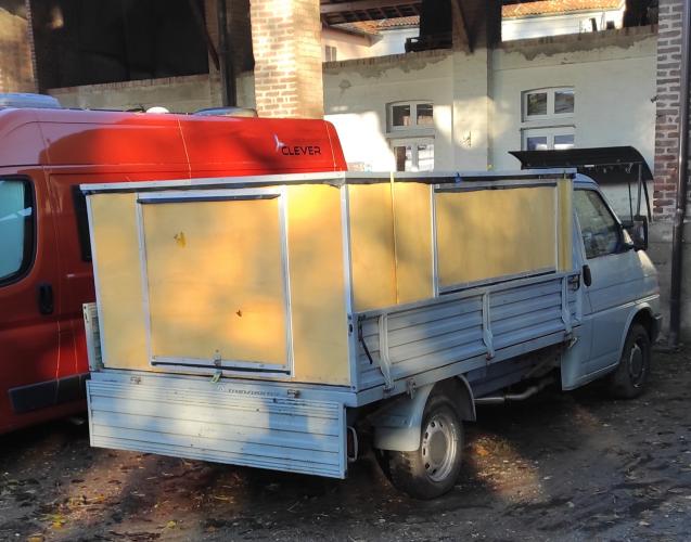

Non potendo togliere la paratia ...un bel contenitore sul cassone ...e beata gioventù...che ha pure risparmiato sull altezza...IMG_20211104_090938.jpgIMG_20211104_085511(2).jpg

In risposta al messaggio di salito del 08/11/2021 alle 20:12:44
La soluzione dei ragazzi, magari è scomoda per l’altezza, ma è assolutamente in regola.

Inserito il 09/11/2021 alle: 15:39:54
In risposta al messaggio di Subalpino del 09/11/2021 alle 01:49:00
Non so di quale nazionalità è ma non è in regola, non ci possono viaggiare e nemmeno starci essendo un mezzo per trasporto cose…

Inserito il 09/11/2021 alle: 17:16:42
In risposta al messaggio di Grinza del 09/11/2021 alle 15:39:54
Perchè non dovrebbe essere in regola?
Possono regolarmente viaggiare in cabina e possono trasportare il cassone che sta completamente all'interno delle sponde.
Magari loro sono anche nei limiti di peso mentre altri magari anche no.
16/02/2006 65109
Inserito il 09/11/2021 alle: 17:50:04
In risposta al messaggio di Subalpino del 09/11/2021 alle 17:16:42
Perchè non dovrebbe essere in regola? Possono regolarmente viaggiare in cabina e possono trasportare il cassone che sta completamente all'interno delle sponde. Magari loro sono anche nei limiti di peso mentre altri magari anche no.
L’hai anche scritto,
non può essere modificato
non possono essere ancorati mobili o simili (poi te puoi dire che sono paratie per attrezzi)
Ma ancor di più non possono bivaccare in cellula se è un trasporto merci (si invece se è un vetrinato)
Ma su tutto i lavori devono essere certificati
Queste sono le regole poi nessuno dirà mai di non stendersi nella cellula,  ognuno fa come crede ma deve esserne consapevole anche se sicuramente nessuno mai andrà a controllare
