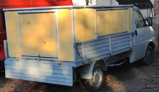

La foto sotto rappresenta un autocarro che trasporta una scatola appoggiata su un cassone.
Cosa dovrebbero certificare? La scatola?
Direi che dal punto di vista del codice stradale non vedo problemi.
Se invece tu ti riferisci alla situazione in sosta, il fatto che uno "bivacchi" su un Concorde o dentro una cassa quali differenze normative ci sono? Non sono a conoscenza di questi dettagli.
Ovviamente in luogo pubblico.

La foto sotto rappresenta un autocarro che trasporta una scatola appoggiata su un cassone. Cosa dovrebbero certificare? La scatola? Direi che dal punto di vista del codice stradale non vedo problemi. Se invece tu ti riferisci
alla situazione in sosta, il fatto che uno bivacchi su un Concorde o dentro una cassa quali differenze normative ci sono? Non sono a conoscenza di questi dettagli.  Ovviamente in luogo pubblico.
Te la dico io la differenza. Che il Concorde è un camper e questa discussione su un forum di camper non dovrebbe esistere.
La differenza è sempre quella, l’omologazione.
Vedo che è difficile far capire (in realtà è chiaro a tutti) questa piccolissima differenza.
Se è un autocarro deve essere utilizzato come tale
Se è un furgone idem
Se è un camper anche
Poi m, come dico io, nessuno probabilmente dirà nulla ma non significa sia in regola
