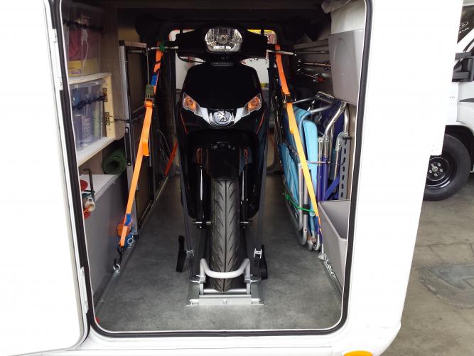

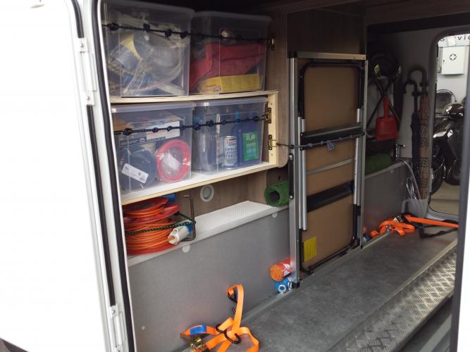

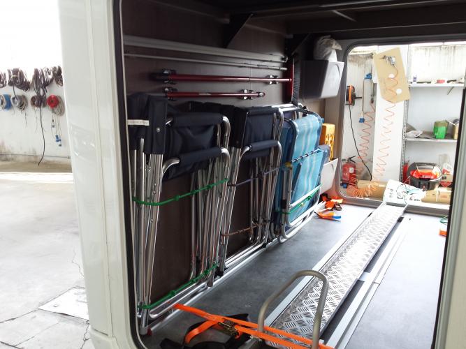

Se ti può servire ti posto qualche foto del mio gavone con scooter.
E senza scooter

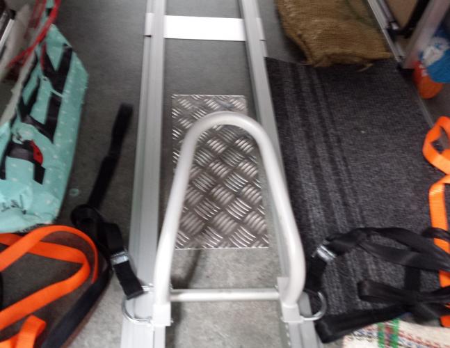

Questo è l'unico pezzetto di mandorlato che ho messo ( 150mm X 350 mm. ) dove appoggia la ruota posteriore dello scooter.
C'era anche un po di disordine...crying

Complimenti, molto ordinato e tutto ben gestibile. E anche la mia idea di come eventualmente attrezzare un garage che possa ospitare scooter ed in alternativa un paio di bici.
Vedo che hai il portamoto della Cibieffe, come ti trovi?
Ti ricordi la larghezza del tuo garage?
Non mancherò di chiederti altre informazioni.

Mettere la moto sul camper è veramente semplice con quel portamoto, proprio come nella pubblicità
https://www.cibieffe.net/

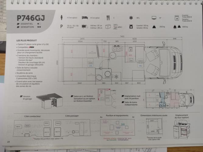

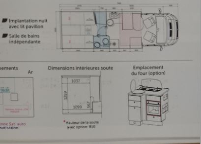

Qui invece la foto con tutte le misure del mio Pilote, in basso a destra la sezione del garage con le relative misure.

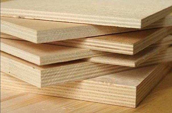

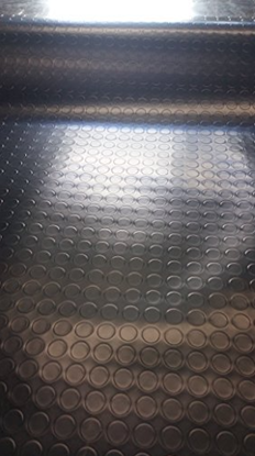

Ciao a tutti! grazie mille per i suggerimenti! penso di aver trovato la via per la soluzione giusta!
come protezione del fondo dell PVC bullonato
poi, con del multistrato di almeno 10mm
faccio un ripiano appoggiandolo a due scalini gia esistenti nel gavone
con, sempre nello stesso materiale, un rinforzo centrale per lungo per dare stabilitá e per separare parte sx e dx dove da una parte metteró tavolo e sedie e dall'altra cassetta WC scorta, borsetta con stuoia cunei ecc.
Sopra Il ripiano che otterró, strato di PVC bullonato, due/tre guide portabici e via!
Il tutto non fissato per un veloce togli/metti.
Detto questo, si accettano consigli su tipologia di legno( ho sentito in Giro Multistrato di Pioppo), spessore e trattamento.
Grazie mille
Rouwen

stesso materiale che ho usato io, il multistrato di pioppo da 10mm che è anche molto leggero.
Anch'io ho sfruttato l'appoggio sui due gradini esistenti.
Però per farlo robusto e che regga il peso e non si pieghi, devi nervare i pannelli (io ne ho messi 5 affiancati per rimuoverli facilmente al bisogno)
Un po si capisce da QUI ma ho anche altre foto dove si vede come ho fatto con i pannelli
La cornice di righetti di abete di circa 30x40 se non ricordo male, non aumenta il peso in maniera significativa, ma su quel piano ci entro io in ginocchio, e peso 90kg! e non flette nè altri problemi.
A me piaceva pari con il gradino, quindi ho fatto degli appoggi di alluminio, anche perchè se lo mettevo sopra non si sarebbe aperto il vano bombole che è nel garage. Però se vuoi semplificare e non hai vincoli, puoi anche appoggiare i pannelli, righetto compreso sopra ai gradini, ti alzerai di 10mm+30mm circa.

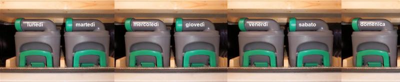

Ho preso spunto da Tommaso smileysmileysmiley
Alla domenica di solito si mangia di più,dovresti prevederne 2!
