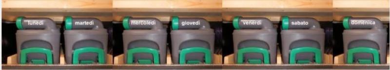

Ho preso spunto da Tommaso
Fai sempre le cose in grande anche ... laughlaugh
Sei la mia guida spirituale....laughlaugh
Solo tu potevi numerare le cassette Thetford....troppo forte yes

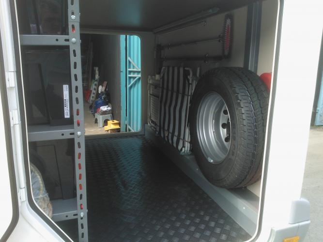

Grazie cinquantuno, Ti chiedo ancora un paio di cose al riguardo del portamoto: è fissato al fondo con dei bulloni passanti? Invece la ruota di scorta è fissata solo con le cinghie oppure hai previsto anche un bullone? Ciao
Si i bulloni sono passanti, anche se secondo me il portamoto non deve fare nessun sforzo particolare. Chi tiene fermo lo scooter sono le cinghie.
La ruota di scorta essendo appoggiata ad una parete praticamente non ha la possibilità di muoversi poi le due cinghie e ( se ci fai caso ) due cunei, di cui se ne vede solo uno, fanno il resto. Non si muove e non c'è bisogno d'altro
PS Attenzione il senso di marcia è da ruota verso parete, per cui in caso di frenata brusca o peggio, è la parete stessa che terrà ferma la ruota, se il senso di marcia fosse stato l'opposto non mi sarei fidato, si potrebbe strappare la parete alla quale è appoggiata la ruota.
Se non sapessi cosa sono e le loro dimensioni direi che sono degli ottimi porta pillole per vecchietti sbadati!
laughlaughlaugh

Tommaso, i bulloni interni alle scie dell' Hymer nel gavone dove si possono trovare? I miei sono piatti e non sono rettangolari ma sembrano una farfallina. Ho cercato su internet ma proprio non li trovo. Vorrei montare altri anelli senza spendere un patrimonio da un concessionario.
12/11/2006 59237
Inserito il 15/03/2018 alle: 11:48:53
In risposta al messaggio di ezio59 del 15/03/2018 alle 09:56:00
Pensa che ne ho un sacchetto pieno, sia quelli di questo camper che del precedente che avevo tolto. Ma preferisco tenerli che non si sa mai.
Secondo me potresti provare con un bulloncino testa a cavicchia e poi limare la testa su un lato in modo da poterla inserire nella gola e poi ruotarla, mi ricordo che una volta avevo fatto una prova e funzionava, anche se un po meno pratico degli originali. Però se li devi mettere in punti fisi e stringerli una volta per tutte, secondo me potrebbe essere la soluzione piu economica.
Penso che quelle specie di farfalline non sia roba che si trova in ferramenta ma solo come accessori camper.
Da questa azienda trovi sicuramente il meglio dell'ancoraggio
Si chiama dado a rombo e lo trovi in ferramenta. Si usa nei profili zincati per il fissaggio delle tubazioni .
Ottima info!  Direi che sono proprio QUESTE .
Grazie mille! è proprio quello che si vede nella figura 6 della Wurth sul sito che rimanda Tommaso. Grazie ancora a entrambi. Bella anche la soluzione proposta da Franco, grazie anche a te.
