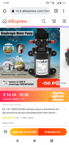

Salve, sapete consigliarmi una pompa alternativa alla costosa e non così di alta qualità Fiamma acqua 8 che possa andar bene al suo posto. Tipo questa sui megastore cinesi. Grazie
https://m.it.aliexpress.com/ite...

Shurflo ma il modello da 7 litri al minuto.
Con quella ho trasferito nel laghetto della mia oliveta 8 tonnellate di acqua tutt'altro che potabile.
Poi è rimasta accesa tutta la notte girando a secco, ma la pompa è intatta e funziona ancora benissimo.
Io parlo del modello da 7 litri al minuto.
Però c'è una cosa che non capisco... ti lamenti perché la pompa Fiamma non la ritieni di qualità e poi chiedi lumi per una pompa da meno di 20 euro... dovresti decidere se vuoi una pompa di qualità oppure una che costa poco.
Marco.
