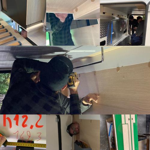

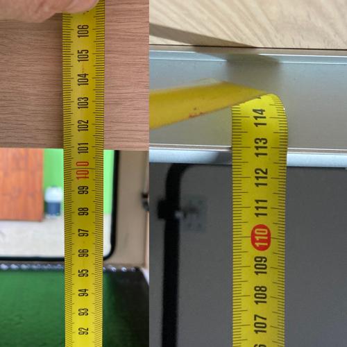

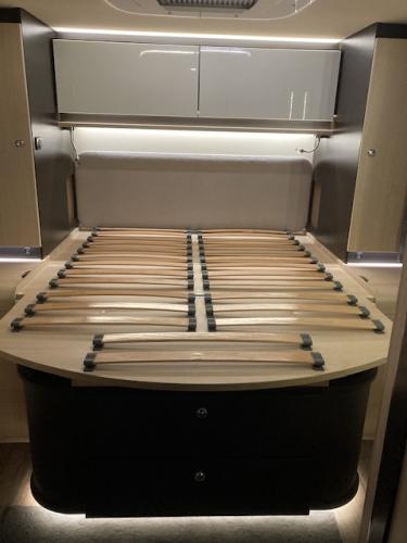

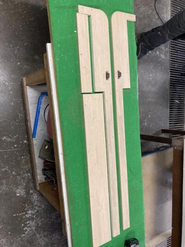

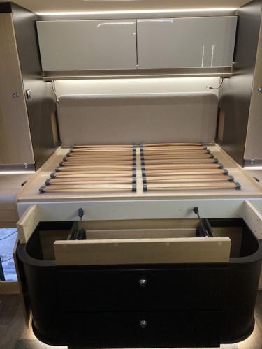

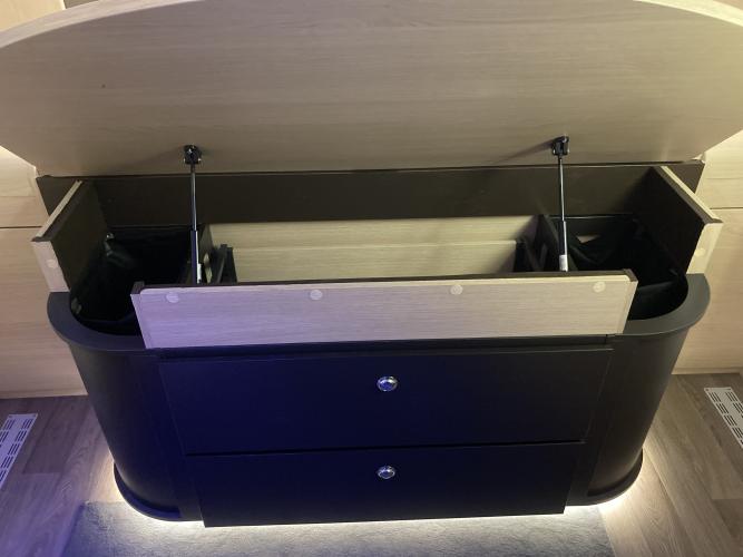

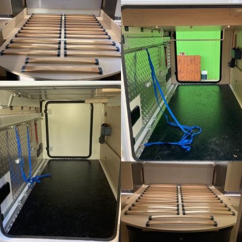

Volevo condividere con voi qualche scatto della giornata di lunedì in cui con mio padre (con cui condivido la passione ed il mezzo) ed un amico ottimo lavoratore abbiamo smontato e rialzato di poco più di 10cm il letto centrale nautico che ingombrava (e non poco) il garage non permettendo di fatto di caricare uno scooter.
volevamo prendere un Portamoto, di sicuro molto comodo, ma con già 7,59 metri di lunghezza all’attivo abbiamo optato prima per questa modifica, utile sopratutto per le vacanze brevi in cui non hai tantissima roba da portarti appresso.
scooter elettrico per evitare odori / perdite di carburante nel garage

E328FBF7-1430-4D0F-B5F2-ACC68AD919DE.jpeg968FBEC5-62A1-43BB-B28F-7CD31B8AC3E5.jpegBBA116B8-9DC5-468C-9EE9-970B35714B94.jpeg4212AD81-9D44-49CA-BDA0-148E0C8F52A7.jpeg92DC49E3-CFE8-472C-BD5E-9935A5903428.jpeg59C9098B-D14E-4D2F-A65A-A5C6B3529AC5.jpegAEAC6B74-9BCC-4262-B6EA-27B600F5E2D2.jpeg6F84FFEE-81D0-46F7-9265-7AC1A4DC43BA.jpeg0C1A4F0D-C143-4DCB-86A3-FE2E76FA95E2.jpeg

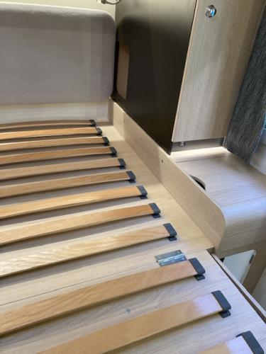

Mancano gli ultimi ritocchi di colore e feltrini su cui appoggia la parte a U inclinabile del letto ma ci siamo! Risultato a mio avviso molto sodisfacente ed obiettivo raggiunto…. Inoltre aggiunto qualche punto di rinforzo rispetto all’origine!

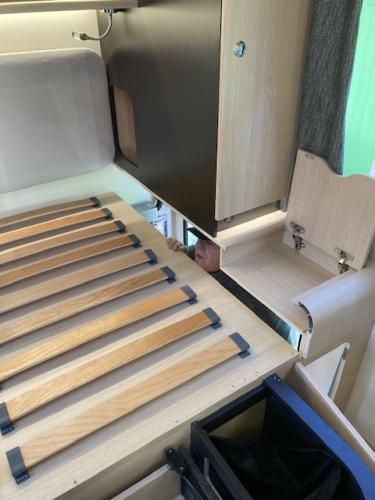

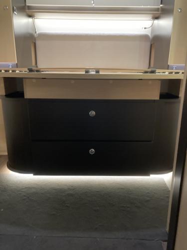

ecco gli ultimi scatti di oggi con anche la verniciatura delle rifiniture fatte. Come si vede nelle due parti laterali dove il frontale è curvo e non ho fatto la tamponatura in altezza ci sono due sacche per i panni sporchi. A tal proposito le usavo di rado perché per metterci la roba dentro dovevi sollevare il pianale (proprio come è ora in foto). Ora lasciando quegli spazi vuoti si può gettare dentro la biancheria sporca senza alzare nulla! Per tale motivo non mi scervellerò per piegare a dima degli assi e chiudere il tutto!

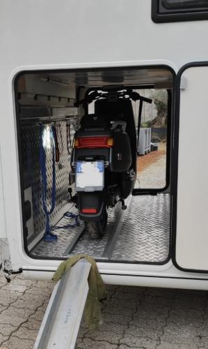

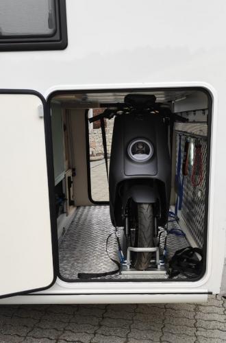

E dulcis in fundo ecco lo scooter caricato a bordo (con installazione delle guide scorrevoli apposite per facilitare il carico). La pedana è provvisoria voglio trovarne una in alluminio ma che come questa abbia le paratie per le ruote
