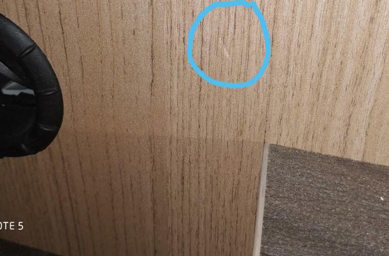

Salve, ho trovato una ammaccatura su una delle pareti interne del camper, di cui allego una foto. Ci sarebbe un modo per far "sollevare" il legno sottostante e ripianare l'ammaccatura? So che sul legno vero si puo' con ferro da stiro ed una pezza umida,ma qui c'e' il rivestimento di materiale plastico..Un modo ci sara'..allego la foto,grazie in anticipo..!cf4219c4-3c21-4b7b-adfc-fe5177248f11(1).jpg

Da conoscitore di legnami e materiali derivati, Ti consiglio di non farci niente, la pellicola rende difficile qualsiasi intervento, il danno è minimo, si può solo peggiorare laugh.
Detto questo, non conoscendo le Tue capacità, con tutti rischi del caso, se si avessero buone capacità e competenze sulle reazioni di quel materiale, si potrebbe iniettare con una siringa, acqua sotto la pellicola, e tentare un intervento con calore, (phone. ferro da stiro, ecc.) per risollevare l' ammaccatura.
Ma per essere più chiari, io che potrei fare ciò che ho spiegato sopra, non lo farei, i rischi che alla fine si noti comunque un difetto, magari peggiore della ammaccatura, è altissimo.

Da conoscitore di legnami e materiali derivati, Ti consiglio di non farci niente, la pellicola rende difficile qualsiasi intervento, il danno è minimo, si può solo peggiorare . Detto questo, non conoscendo le Tue capacità,
con tutti rischi del caso, se si avessero buone capacità e competenze sulle reazioni di quel materiale, si potrebbe iniettare con una siringa, acqua sotto la pellicola, e tentare un intervento con calore, (phone. ferro da stiro, ecc.) per risollevare l' ammaccatura. Ma per essere più chiari, io che potrei fare ciò che ho spiegato sopra, non lo farei, i rischi che alla fine si noti comunque un difetto, magari peggiore della ammaccatura, è altissimo.
Ma una "piccola" iniezione con siringa
di un silicone o colla a due componenti
o  vinavil forse quello più consigliato
visto il legno presente ed i componenti.
solleverebbe lo stato/luogo  del danno.
Poco prodotto alla volta e vedere il risultato.

Ma una piccola iniezione con siringa di un silicone o colla a due componenti o  vinavil forse quello più consigliato visto il legno presente ed i componenti. solleverebbe lo stato/luogo  del danno. Poco prodotto alla volta e vedere il risultato.
Franco...Il problema è che il foro della siringa, poi non si deve vedere, e l' acqua passa da quel ago, dove non passerebbero cose tipo colle o siliconi, ecc.
Lo ripeto, è altissimo il rischio di peggiorare il danno, anche per chi saprebbe come meglio agire.
Da esperienze di restauri, un danno va riparato solo se si ha certezze e capacità, per riparare il danno in modo non si veda, altrimenti, il restauro si noterà più del danno,....in Veneto si dice, xe peso el tacon del buso,.
Tradotto letteralmente: è peggio il tassello del buco.laugh

ho parquet in tutta la casa, alle bozze che mi fanno i nipoti, metto un pezzetto di carta igienica imbevuto di acqua la sera, la mattina sono sparite, in camper non ci faccio caso, dovrei immergerlo, se è legno prova ad inumidirlo, se è una pellicola in vinile, lascia perdere

concordo sul NON FARE NULLA . solo il proprietario che ha fatto quel misero danno sà esattamente dove è , x gli altri non si accorgerebbero di nulla , ma nel caso fosse spiega che x riparare ( eufemismo ) quel danno ti giochi la vacanza , CAPIRANNO .io stesso che potrei farlo NON me lo sogno nemmeno .
