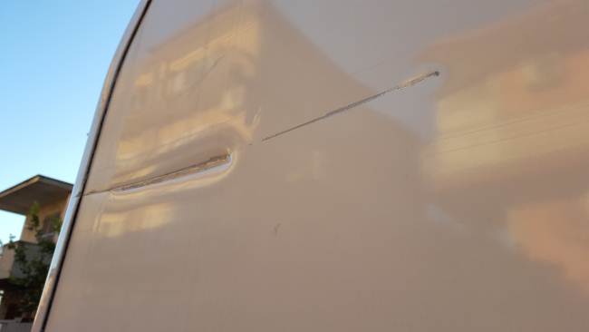

Buongiorno ( si fà per dire ) a tutti. Purtroppo ho questa ammaccatura sulla parete del camper
Purtroppo è profonda circa un centimetro e vorrei procedere ad una riparazione fai da tè. Pensavo di fare dei buchi nella gola e inserire un attrezzo fatto con un tondino piegato ad ok per tirare fuori la superfice, piazzandogli davanti un listello in modo da farla uscire quel tanto che serve per pareggiare. Poi introdurrei nei buchi un pò di silkaflex che già ho per riempire il vuoto formatosi. Poi riempirei gli avvallamenti con l' acciaio rapido bicomponente della bostik che già ho, ed infine una stuccata con stucco per carrozzieri. Che ne pensate ?
Una volta lisciato con carta abrasiva, devo dare una mano di fondo sempre x carrozzieri o altro  prima di verniciare ?
Qualche consiglio da chi lo ha già fatto o da eperti è sempre gradito.

Ciao ,
se il mezzo fosse mio cercherei solo di abbassare i contorni sporgenti di quella piega , quindi stuccherei con stucco metallico o resina ,
una volta preparato il fondo procederei alla verniciatura della parte , sfumandola , il problema più grande è azzeccare la tonalità sad
Mar..cucciolowink

No è un gioco di luce, non sporge. Quindi senza ritirare fuori la lamiera ?
e dopo stuccato cosa ?

Se non ci sono bordi come dici ed è solo un problema di riflessi , il lavoro è ancor più semplice , la lamiera non la forerei per tirarla fuori , anche perché verosimilmente rimarrebbe " libera"  , dato che all'interno ormai il materiale coibentante e probabilmente qualche travetto si saranno deformati
Dopo la stuccatura preparei la lamiera circostante con un buon fondo e verniciatura della parte
Il problema più grosso è proprio la scelta della vernice , sia per la tonalità che per il tipo , dalla foto non capisco se è monocomponente o bicomponente ( base opaca + strato trasparente ) sad

Infatti per colmare il vuoto che si verrebbe a creare volevo spararci dentro il silcaflex.
X il fondo, è la bomboletta spay stucco / fondo riempitivo ?

Io abbasserei i contorni della botta ( per forza di cose saranno venuti verso l'esterno e se stucchi cosi' vedrai il rigonfiamento).
Certeggerei con carta P80 dentro allo scanso e mi allargherei con P120
Applicherei pasta di alluminio in stucco, carteggerei con carta P120
Applicherei sopra uno stucco metallico adatto all'alluminio e lo carteggerei con carta P120, poi P180 e rifinirei con P320
Applicherei un buon fondo che aderisca anche su alluminio ( va bene anche monocomponente in bomboletta se hai la manualità per tirare perfettamente dritto lo stucco ) meglio se 2K
Carteggerei con P400 e rifinirei con P600
A questo punto bisogna decidere se riverniciare l'intera parete o se sfumare. In alternativa si potrebbe pensare di fare gli angoli superiori dx e sx di un altro colore nero, rosso o che riprenda gli adesivi.
Se si opta per la sfumatura la zona va' lucidata molto bene, sgrassata e opacizzata con asilex o carta P800 ( la sfumatura di una zona cosi' ampia non è alla portata di tutti ).
Per quanto riguarda il colore, sara' sicuramente lucido diretto ( non ho mai visto applicare un doppio strato su un camper ) e in ogni caso la cosa non cambia, la tinta si potrà riprodurre fedelmente, sia se si decide di optare per il lucidodiretto che per il doppio strato.
P.S. saldare con saldatrice su una parete come questa è una follia per 2 motivi ( 1 bisogna svuotare tutto dall'interno; 2 la parete si deformerebbe irrimediabilmente ). Sicuramente per saldatura si intende eseguita con colla bicomponente
- Sistemi quale lo spot per raddrizzare le botte dall'esterno non si possono impiegare sull'alluminio ne tantomeno se dietro cè del polistirolo che prenderebbe fuoco al primo punto di contatto
N.B. io controllerei bene anche il profilo posteriore e la sigillatura dello stesso

Io abbasserei i contorni della botta ( per forza di cose saranno venuti verso l'esterno e se stucchi cosi' vedrai il rigonfiamento). Certeggerei con carta P80 dentro allo scanso e mi allargherei con P120 Applicherei pasta
di alluminio in stucco, carteggerei con carta P120 Applicherei sopra uno stucco metallico adatto all'alluminio e lo carteggerei con carta P120, poi P180 e rifinirei con P320 Applicherei un buon fondo che aderisca anche su alluminio ( va bene anche monocomponente in bomboletta se hai la manualità per tirare perfettamente dritto lo stucco ) meglio se 2K Carteggerei con P400 e rifinirei con P600 A questo punto bisogna decidere se riverniciare l'intera parete o se sfumare. In alternativa si potrebbe pensare di fare gli angoli superiori dx e sx di un altro colore nero, rosso o che riprenda gli adesivi. Se si opta per la sfumatura la zona va' lucidata molto bene, sgrassata e opacizzata con asilex o carta P800 ( la sfumatura di una zona cosi' ampia non è alla portata di tutti ). Per quanto riguarda il colore, sara' sicuramente lucido diretto ( non ho mai visto applicare un doppio strato su un camper ) e in ogni caso la cosa non cambia, la tinta si potrà riprodurre fedelmente, sia se si decide di optare per il lucidodiretto che per il doppio strato. P.S. saldare con saldatrice su una parete come questa è una follia per 2 motivi ( 1 bisogna svuotare tutto dall'interno; 2 la parete si deformerebbe irrimediabilmente ). Sicuramente per saldatura si intende eseguita con colla bicomponente - Sistemi quale lo spot per raddrizzare le botte dall'esterno non si possono impiegare sull'alluminio ne tantomeno se dietro cè del polistirolo che prenderebbe fuoco al primo punto di contatto N.B. io controllerei bene anche il profilo posteriore e la sigillatura dello stesso
Ciao Kevin wink
in pratica ciò che ho suggerito in prima battuta
 // se il mezzo fosse mio cercherei solo di abbassare i contorni sporgenti di quella piega , quindi stuccherei con stucco metallico o resina ,
una volta preparato il fondo procederei alla verniciatura della parte , sfumandola , il problema più grande è azzeccare la tonalità //
A me quei contorni sembrano ( e sono ) gonfi e anche logico che lo siano , è fisiologico laugh
Ripeto che non toccherei mai quella parete , intendo con fori o altre manovre per tentare di risagomarla , solo una riparazione superficiale e una buona verniciatura o

Si, piu' o meno si. Nemmeno io toccherei la parete per risagomarla ( nel 90% dei casi non puoi che peggiorare la situazione )
Un passaggio molto importante è la pasta di alluminio che è un ottimo ancorante e ideale per grossi spessori.
Il punto tinta non lo vedo cosi' difficile per 2 motivi ( 1 basta leggerla o correggerla fino a trovare il punto tinta; 2 non hai nessun pannello limitrofo da poter confrontare la tinta in taglio netto e sfumando non noterai mai le piccole variazioni )
P.S. eviteri lo stucco di resina e la resina in generale

Ti dò qualche indicazione ma a mio avviso ti conviene andare in un negozio che vende prodotti per carrozzeria ( non brico od altro ma un negozio specifico per carrozzerie ) e spiegare cosa devi fare. Loro ti sapranno dare i prodotti giusti e ti spiegheranno come applicarli ( chiedi le schede tecniche )
Alcuni prodotti che reputo validi ( teoricamente pero' una volta iniziato un ciclo di lavoro con un prodotto, quel ciclo andrebbe finito dallo stucco fino alla vernice )
Pasta di alluminio in stucco
http://www.impa.it/images/stories/virtuemart/product/it/3002.pdf
http://www.impa.it/index.php?option=com_virtuemart&view=productdetails&virtuemart_product_id=436&virtuemart_category_id=315&Itemid=366&lang=it
Stucco:
http://www.ebay.it/itm/STUCCO-UNIVERSALE-PPG-A722-1-5-KG-PER-ACCIAIO-ZINCATO-FIBRA-DI-VETRO-ALLUMINIO-/261426188888
Fondo:
http://it.roberlo.com/prodotti/autocarrozzeria/prodotti-complementari/fondi/versis/
