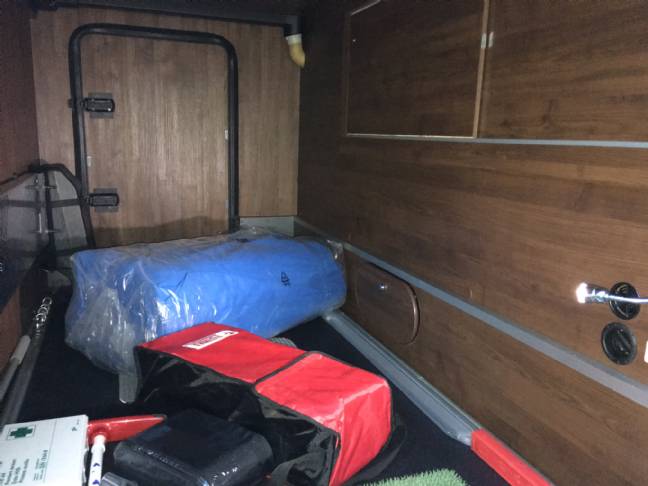

Salve, ho appena ritirato il mio nuovo Ecovip 709, due letti gemelli posteriori e sotto un bel gavone garage.
​Stavo pensando appunto a come attrezzare il garage quando mi è venuta l'idea (balorda??) di aprire due sportelli in garage per entrare negli "armadi" che stanno sotto i letti gemelli.
​A quel punto dentro l'armadio (che a mio avviso è anche troppo profondo, in pratica è largo quanto metà letto) andrei a fare una scaffalatura accessibile appunto dal garage.
​Vi allego una foto del garage, al momento senza nessuna modifica: pensate che sia un lavoro interessante oppure una grande ca..ata?

Ciao, intanto complimenti per il nuovo arrivato, ti auguro migliaia di km in serenità e divertimento.
Per quanto riguarda il lavoro non e male però magari sarebbe meglio fare un lavoro poco invasivo nel senso che puoi tornare indietro se cambi idea senza lasciare troppo il
camper rovinato. Dipende dalle tue necessità, utilizzare lo spazio che dici dovendo entrare dal garage metti che piove dovresti ogni volta uscire e farti una doccia fuori programmasad.
Io nel mio ho tolto il pannello che divideva cellula con il garage cosi non esco, metto una tenda e non vedi cosa c'è nel garage, il pannello era tenuto solo da viti.
Magari nel fondo dell'armadio ci potresti mettere dei contenitori.
Vedrai che le idee arriveranno, il bello che qui la fantasia e il fai date non manca, e sopratutto il buon umoresmiley.

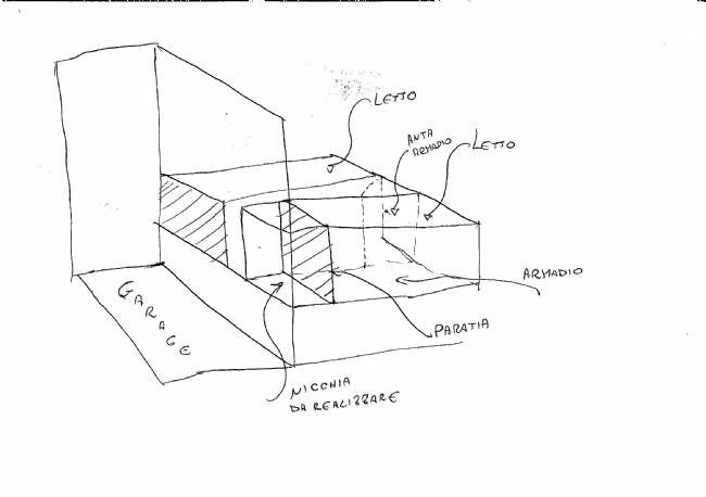

Vorrei ricavare una nicchia accessibile solo dal garage sfruttando parte dell'armadio.
La nicchia non è comunicante con l'armadio, è solo una estensione del garage, metto una paratia interna per isolarlo dall'armadio che è troppo grande e non mi serve tutto.
Ho fatto un disegnino a mano (perdonate la grafica tipo 5a elementare...) per spiegare cosa ho in mente:

mi sono espresso male. Vorrei ricavare una nicchia accessibile solo dal garage sfruttando parte dell'armadio. La nicchia non è comunicante con l'armadio, è solo una estensione del garage, metto una paratia interna per isolarlo
dall'armadio che è troppo grande e non mi serve tutto. Ho fatto un disegnino a mano (perdonate la grafica tipo 5a elementare...) per spiegare cosa ho in mente: DAVIDE
...appunto ho capito bene e ' come il vano portabombole nel mio ...
Per arrivarci devk togliere tjtto quello che ci sta davanti ...le bombole sono due Si scambiano trA di loro in automatico e quindi la seccatura c'e' d inverno ognj sei.sette giorni ovviamente dentro non ci metto piu niente oltre le bomBole.
nel mio all armadio ci arriviAmo anche alzando il letto.

No, non hai capito.
anche nel mio all'armadio ci arrivo alzando il letto.
La nicchia che ricavo diventa come il tuo portabombole, però invece delle bombole ci metto cianfrusaglie varie.
Non voglio fare uno scaffale a parete nel garage perché toglie posto a scooter e biciclette, quindi lo scaffale lo sposto semplicemente in dentro, nella nicchia.
Certo che lo sfrutto! Davanti non devo togliere niente, al limite mi darà noia la ruota della bicicletta, ma tant'è, il portabici esterno non lo voglio più.

Io ho il 7009 e da una parte c'è un armadio e dall'altra i cassetti.
Tieni presente che sotto c'è la truma e la pompa dell'acqua, quindi se accedi dal garage rischi di trovare occupato.
Verifica perchè ci passa di tutto, tubi, cavi, prese d'aria ecc

Io ho il 7009 e da una parte c'è un armadio e dall'altra i cassetti. Tieni presente che sotto c'è la truma e la pompa dell'acqua, quindi se accedi dal garage rischi di trovare occupato. Verifica perchè ci passa di tutto, tubi, cavi, prese d'aria ecc
No nel 709 è diverso sono liberi, la Truma è sotto la panca dinette e la pompa acqua sotto il frigo.

Praticamente ti serve un accesso piú comodo in quando dall'interno, essendo profondo, non é agevole.
Io ci metterei qualcosa che aprendolo esce verso il garage altrimenti non é che sia piú agevole, tipo quei cassetti che vengono fuori dalla cucina.
Il legno lo puoi reperire direttamente alla due elle o al concessionario

bravo!! proprio ciò che ho in mente, un paio di cassettoni tipo quelli della cucina.
Il legno ho il noce melinga, provo a chiedere al conce
