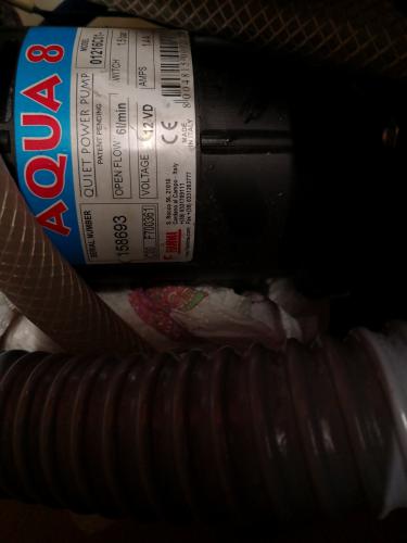

ieri mi son messo da bravo a smontare il divanetto del mio Rimor Katamarano5 del 2005 per capire cosa fosse successo alla pompa che tutto d’un tratto aveva iniziato a perdere, tutto questo solo dopo aver guardato tutti i post possibili trovati online.

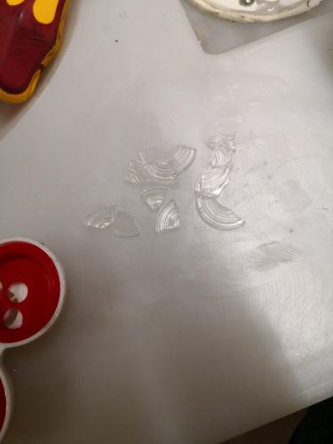

Alla fine ho smontato la pompa una Acqua8 della Fiamma ed ho trovato il solito problema dei dischetti rotti, ho ordinato subito una nuova pompa ed adesso sto cercando di capire come riparare questa, così da averne sempre una di scorta durante i viaggi, ho trovato su Campingsportmagenta i ricambi e volevo capire se visto il costo mi conviene ripararla (ha già comunque 12anni) o tenere questa come altri ricambi e prendere una Fiamma Acqua F nuova.
costo ricambi per riparare la mia 25€ circa
costo pompa nuova AcquaF 90€ circa

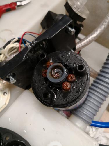

si sono arrugginiti viti e cuscinetto...per me non ne vale la pena...solo da tenere di scorta prendine una anche cinese...tanto gli attacchi sono simili per tutte le marche....

quella membrana è la parte piu robusta della pompa, se è elastica e priva di screpolature puo andare avanti ancora e con pochi euro rimetti in sesto la pompa, ciaoo

quando la pompa perde acqua...oltre ai piattelli rotti che sono la causa e perchè la guarnizione nera si è lesionata !!
a vederla sembra sana...ma non lo è...i pezzi rotti di plastica dei piattelli la tagliano e inizia a trafilare acqua...

Questo succede se la pompa comunque rotta si continua a far andare. Quando mi è capitato a me ho provveduto a ripararla tempestivamente con piattelli nuovi e la pompa funziona tuttora con la sua membrana originale. Certo se la membrana e lesionata non c'è nulla da fare bisogna sostituirla sempre che Fiamma oggi la fornisca come ricambio, ciaoo.
