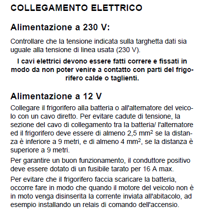

Se ti sente emme48 che conti di montare dei fili da solo 2,5 mmq di sezione, ti bacchetterà a dovere. Già che ci sei, te lo segnalo io prima che lo faccia lui,  guarda qui: è importantissimo che la caduta di tensione
sia la minima possibile. Usando dei fili più grossi, il frigo funzionerà meglio e farà più freddo. Il ricablaggio è la seconda cosa da fare. La prima te l'ha detta Salvo... Ciao da Dash
Ciao Dash, a mia discolpa...... avevo trovato traccia di quanto scritto sul manuale del frigo......speriamo che EMME48 non abbia letto il mio post....
