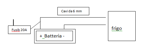

Ecco qua, lavoro finito
Ho passato cavi da 6 mm, ho messo un fusibile da 20A a tre cm dalla batteria (sul positivo)...ho collegato il frigo e messo in moto il camper...
Alla batteria ho 14,3V al frigo0.65 in meno ovvero 13.65V.  I cavi non scaldano ed il fusibile è a T ambiente...
Posso ritenermi soddisfatto e chiudere cosi il lavoro?
Se si GRAZIE di cuore a tutti per i preziosi consigli dati, altrimenti accetterò ancora altri suggerimenti in merito.

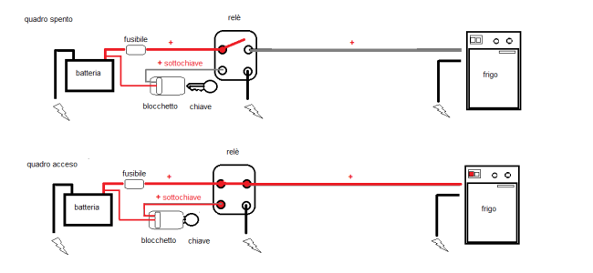

In alternativa, potresti provare a mettere il relè in Pos+ sotto chiave, così quando stacchi il quadro il relè ti interrompe l'alimentazione al frigo.

Per esempio quasi tutte le prese accendisigari sono sotto chiave (nel senso che non puoi accenderti una sigaretta a motore spento). Quando giri la chiave di accensione, la presa accendisigari è alimentata. Puoi connettere il + della presa accendisigari sul contatto 86 del relé (usando un cavetto rubacorrente a perforazione d'isolante, naturalmente usa un cavetto rosso). Poi colleghi il contatto 85 con un cavetto nero a massa (ad es. al telaio del camper). In questo modo, quando giri la chiave di accensione, viene alimentata anche la bobina del relé, il frigo (se acceso) viene alimentato dall'alternatore. Quando spegni il motore, il frigo si disconnette automaticamente (la bobina del relé viene diseccitata, il contatto viene interrotto).
Al posto del cavetto rubacorrente, potresti usare un connettore multiplo tipo WAGO a levette (nei Briko lo si trova):
Usi un connettore tipo WAGO a 3 levette. Tagli il cavo  (il + dell'accendisigari, di solito rosso) e lo speli (attenzione a non toccare in giro qualche massa a chiave girata!). Alzi le levette arancioni, inserisci le due estremità spelate in 2 dei tre fori, abbassi le 2 levette. Ti avanza il terzo foro, dove collegherai il cavetto che va al pin 86 del relè. Comodo e facile, le levette fanno clic senza bisogno di usare cacciavite, non c'è bisogno di usare nastro (è tutta plastica isolante, molto meglio rispetto ai cosiddetti Mammuth dove le viti sono a rischio contatto). Ne tengo sempre di scorta in camper. I modelli piccoli accettano fili fino a 2,5 mmq.
N.B. Puoi fare lo stesso giochino anche con il cavetto che dalla presa accendisigari va a massa. Anche qui connettore WAGO a tre levette. Tagli il cavo nero, lo speli, colleghi i due cavetti così spelati a 2 dei tre fori del WAGO, nel terzo foro colleghi il cavetto nero che va al contatto 85 del relé.
Se non fumi, è ancora più semplice!
Usi 2 WAGO a 2 fori, uno per il + e uno per il -
Stacchi ed elimini la presa accendisigari. Colleghi il + a un Wago 2P, colleghi il filo rosso che va all'86 all'altro foro del Wago 2P. Idem per il cavetto di massa (nero), che naturalmente andrà verso l'85 del relé.

Gia hanno spiegato tutto, ti allego comunque uno scehema dell'impianto che in granparte hai già realizzato.
.......spero sia comprensibile
