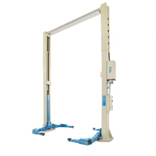

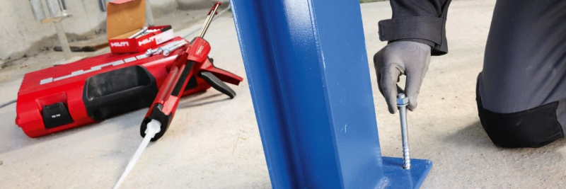

Non sembra che il nostro amico intenda usare materiale espandente
ma solo quello di tassello chimico èer besempio il Hilti Hit RE 500
che anche io uso per fissare i ponti sollevatori a 2 colonne alti 5500 mm
e che devono portare fino ad 8000 kg.
https://www.autoattrezzature.it...
Questi materiali non si espandono , ma diventano durissimi in poco tempo.
Forse le vibrazioni potrebbero dare dei problemi (ma occorre chiedere in Hilti)
Domani fisserò un passamano lungo 4 mt su parete di oltre 100 anni
e sicuramente ne userò un pochino prima di inserire i tasselli,
Ovviamente si deve usare la pistola specifica, in quanto sono due
salcicciotti di diversa grandezza che si devono miscelare al momento.
Si può anche usare come riempitivo ed aspettare il giorno dopo per
forare nuovamente e mettere un normale tassello.
https://www.hilti.it/content/hi...
