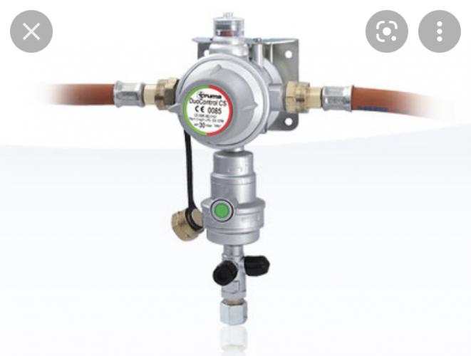

Sarebbe utile sapere marca e modello del regolatore o eventualmente una foto, per potere dare ulteriore consiglio.
Da quanto ho capito hai un regolatore fissato alla parete del vano bombole, piu o meno come QUESTO .o forse come QUESTO se il camper è recente.
Se vuoi mantenere un impianto a commutazione manuale come hai ora, lo modificherei radicalmente, per maggiore funzionalità e maggiore sicurezza.
Nel tuo i tubi che vanno dalle bombole al regolatore sono in Alta pressione, cosa pericolosa in assenza di specifici sistemi di sicurezza o valvole di blocco.
Nel caso che il tuo regolatore fosse da sostituire (se guasto o sporco non si ripara), Io metterei un comune e economico regolatore come questo avvitato direttamente su ogni bombola (quindi due regolatori), e poi da questi escono due tubi ma in bassa pressione e che vanno al rubinetto deviatore . Hai due vantaggi, l impianto essendo in bassa pressione è molto piu sicuro, e poi se uno dei due regolatori dovesse dare difetto, commuti sull altro e altra bombola e passi il problema.
Per scaldare il regolatore dipende da che regolatore è, ovviamente va usato un sistema apposito e concepito e venduto dal produttore del regolatore.
Nei regolatori a parete TRUMA, per esempio cìè un foro dove va inserita una apposita piccola resistena Eis-Ex che lo intiepidisce a sufficenza per non farlo raffreddare.
Nei regolatori classici da avvitare sulla bombola c'è anche li una resistenza Eis-Ex ma differente, con una molla con cui inserirla sul ingresso del regolatore dalla parte dove va avvitato sulla bombola.
Sono prodotte dalla TRUMA e quindi autorizzate e certificate per quell uso.
Però sono sistemi che si usano quando si va parecchio sottozero e in tal caso risolvono la presenza di eventuale condensa nel gas.

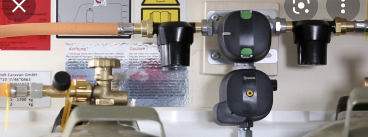

Una foto aiuterebbe forse hai il duo control e non hai premuto sopra il tubo e sopra il regolatore fisso
se invece hai un regolatore libero prova a cambiarlo
Hai uno di questi o una cosa più artigianale?

Se ha un solo regolatore, dovrebbe avere i tubi ad alta pressione, con valvola di blocco, che quando apri una bombola, devi premere il pomello per sbloccare il gas, magari non ha sbloccato queste valvole.
Si vede chiaramente nella Tua prima foto, il pomello nero sul tubo arancio, vicino all' uscita della bombola.
