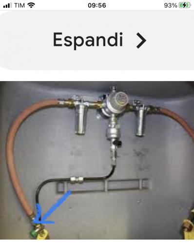

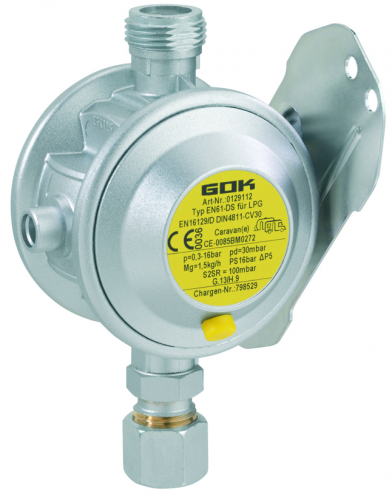

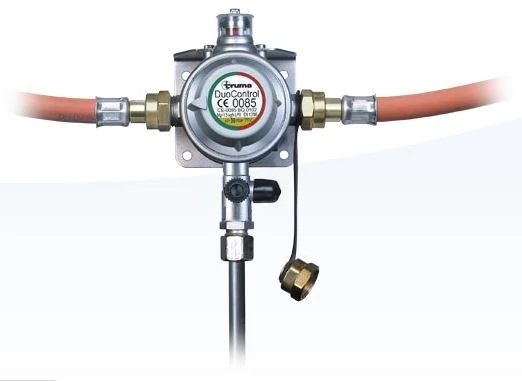

Non devi scusarti, all inizio ci siamo passati tutti, nessuno nasce imparato, poi piano piano negli anni le cose si imparano, anche se dopo piu di 30 anni di camper, chissa quante ne ho ancora da imparare.
Potrebbe essere questo (Duocontrol versione NON CS) ?

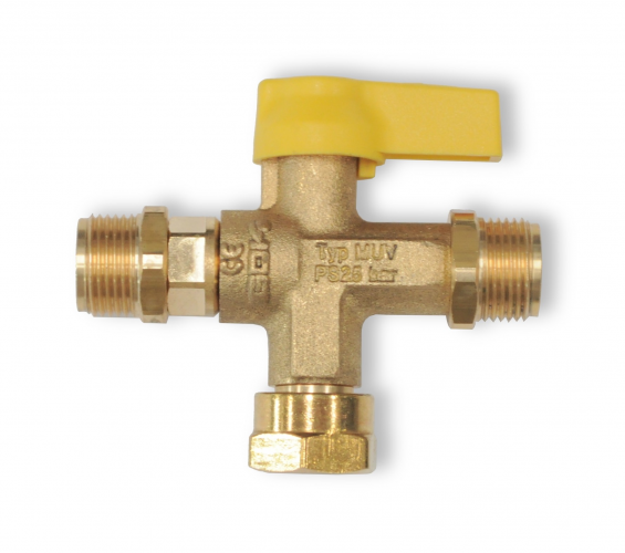

e casomai sopra ci hanno collegato un rubinetto deviatore per i due tubi piu o meno come questo:

Perfetto, una volta montate le bombole devi
assicurati che lo scambiatore sia verso sinistra o destra
aprire al massimo la dove hai deviato lo scambiatore (io apro solo quella che uso) oppure aprire entrambe le bombole
premere il tasto posto in alto sullo scambiatore (se c’è)
Premere il pulsante (giallo o verde o nero) e lasciarlo piano piano
Provi se arriva gas alla cucina
se non arriva
riprovi a premere il pulsante giallo e lasciarlo piano piano
poi accendi nuovamente
in questo modo si carica l’impianto
Modificato da Grinza il 03/02/2022 alle 09:56:49

Ciao e grazie per la comprensione e pazienza. Allora ce l'hai fatta!! Il mio e' uguale alla foto 2 e con il rubinetto a T montato sopra. Unica differenza che avendo 2 uscite ha 2 tastini gialli che non ho mai premuto o usato...cioe' son proprio impreparato

Ciao e grazie 1000 sei stato utilissimo e chiaro. Il mio regolatore e' diverso cmq un utente ha postato una foto prima ed e' come quello. Ha 2 pulsantini gialli e come dicevo anche a lui non li ho mai toccati quindi presumo che da imbranato non ho dato modo di caricare l'impianto e per questo ora non arriva la giusta quantita di gas alle utenze per farle funzionare. Credo che il problema sia tutto li. Sabato provo subito prima di buttar via soldi e comprare altre bombole. Non so come ringraziarvi GRAZIE
Appena premi (ci vuole un po’ di forza) ti accorgerai che l’impianto va in pressione
Se così non funziona devi provare direttamente con un nuovo regolatore bypassando il tutto, cioè, bombola-regolatore-utenza
