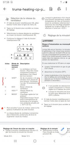

Buongiorno,
veramente con il CP+ , si che c'è la possibilità di far funzionare solo  il ventilatore per il ricircolo d'aria,  l'opzione si chiama proprio VENT ...
Stufa spenta, boiler spento , solo si imposta la ventilazione.
Io non l'ho mai provato, non so a che velocità girerà ...
ma la funzione è ben descritta sul manuale .
un saluto
Modificato da Matteo978 il 21/01/2021 alle 08:01:03

Buongiorno,  veramente con il CP+ , si che c'è la possibilità di far funzionare solo  il ventilatore per il ricircolo d'aria,  l'opzione si chiama proprio VENT ... Stufa spenta, boiler spento , solo si imposta la ventilazione.  Io non l'ho mai provato, non so a che velocità girerà ... ma la funzione è ben descritta sul manuale . un saluto
non ho mai avuto il cplus e non conosco le sue reali funzioni , comunque l'autore del post non ha mensionato tale accessorio e senza il cp+ la ventola distribuzione aria con riscaldamento disattivo come diavolo potrebbe funzionare ! , tra l'altro anche avendo il cp+ provare la ramificazione della distribuzione con aria riscaldata è provarla con aria non riscaldata è tutt'altra situazione
funzionare ! , tra l'altro anche avendo il cp+ provare la ramificazione della distribuzione con aria riscaldata è provarla con aria non riscaldata è tutt'altra situazione  mario
Ciao Mario,
nel primo messaggio , l'autore del post dice : " la stufa è una combi 6000 con cp plus "...
Ma và bene lo stesso wink, per tutto il resto hai ragione tu
laugh
Un saluto

Ciao Mario,  nel primo messaggio , l'autore del post dice : la stufa è una combi 6000 con cp plus ... Ma và bene lo stesso , per tutto il resto hai ragione tu  Un saluto
azz ne hai tutte le ragioni , mi scuso per quella mia svista , mi scuso anche con l'autore del post , non avendoci fatto caso ero proprio convinto che non ci fosse , tuttavia rimane la faccenda prova portata aria della ramificazione che andrebbe fatta con aria riscaldata
rinnovo le mie scuse
