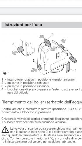

Ma qcosa non torna nel video, dice che arma la valvola mettendo il selettore non parallelo ai cavi...
Sembra l'opposto delle spiegazioni truma che allego qui sotto
Sono io che mi sto perdendo o la valvola che c'è nel video funziona al contrario?
