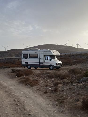

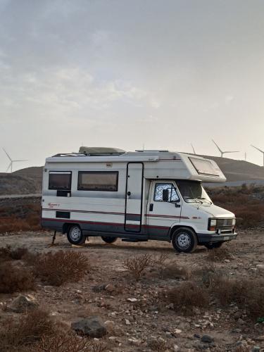

Non è vero... è fatto in modo identico a un arca mansardato come il mio (Europa 376/92 Giugiaro design 1991).
Salvo che invece della cabina del ducato fatta da fiat ha solo il pianale e anche la cabina guida è fatta da arca. Come ti ha detto impiegatodelvolante se rompi il parabrezza sei rovinato a rischio di fratelo fabbricare su misura..idem altre parti di carrozzeria cavina(cofano paraurti..non esiste più niente).
Mi raccomando guarda tutte le utenze, che non abbiamo disintegrato ñ.imoianto elettrico e fatto appiccichi vari...ignora totalmente se ha un solare di 20 anni perché tanto lo butteresti e lo rifaresti 5 volte più potente con 500 euro.
e non dargli troppi soldi perché negli ultimi 3 anni sono praticamente RADDOPPIATI ed è fuori dal normale...
Mezzi come il mio in foto di OLTRE 30 anni in perfette condizioni messi a 10mila euro quando 3 anni fa erano a 5.500/6mila.
Guarda con calma..arca è buono(non tutto ma la cellula è fatta bene) ma un motorhome di quegli anni è molto più rischioso e delicato di un mansardato...
Pensa al letto basculante...al parabrezza gigantesco etc...
La mia compagna ha fatto una breve guida su come guardare un camper così vecchio (ne abbiamo comprati alcuni)..
