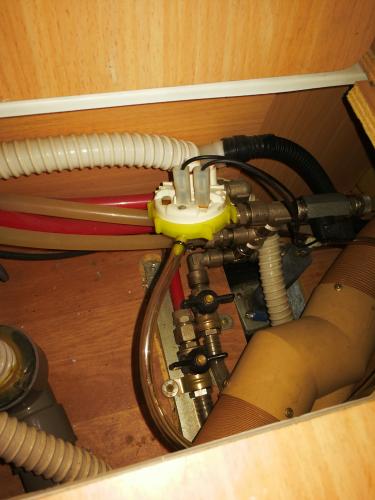

Arca 720 glt cos'è questo componente giallo graz?

Sembrerebbe un'elettrovalvola, dal tipo di tubazioni dovrebbe circolare acqua, potrebbe essere qualcosa che comanda il riscaldamento, tipo combi o alde ma per questo aspetta consigli da chi conosce quegli impianti.

Elettrovalvola di scarico automatico del boiler, tipo la valvola Elasi

Grazie per le risposte ma il boiler è nella parte opposta questa elettrovalvola si trova sotto il lavandino del bagno

Se è collegato solo a quel tubicino piccolo è il sensore del serbatorio delle acque grigie, una sorta di sensore di pressione.

Si anche per me e un pressostato al raggiungimento di una determinata pressione apre o chiude un contatto

ok volevo avere solo una conferma dagli esperti... quindi il fatto che la spia serbatoio acque grigie  segnala rosso anche quando è vuoto vuol dire che è in corto?

Confermo,è un pressostato.
Nel mio Arca (vecchietto)quel pressostato indica le acque grigie piene ed accende una spia dedicata sulla centralina.

Può darsi che si sia incagliata a contatto chiuso(dagli un colpo con il manico di un  cacciavite),o da regolare,ci dovrebbe essere una vitina con cacciavite a taglio che dovrebbe servire a regolare l'intervento del contatto.

Quel pressostato è lo stesso che viene montato nelle lavatrici se non funziona non dovrebbe essere difficile trovarne uno da adattare, prima della sostituzione accertati che il tubicino non sia ostruito e ne impedisca il coretto funzionamento, basta smontarlo e soffiarci dentro, ciaoo.

Stacca un filo e verifica se la spia rimane accesa oppure no.

marco ho provato a staccare un filo ma la  spia rimane sempre accesa. Il pressostato l ho testato e funziona. Grazie per tutte le risposte.

Ciao Marco grazie x la risposta ...ho provato a staccare un filo ma il led non si spegne quindi qual’e’ il tuo consiglio.

Prova a unirli , forse funziona al contrario ..

se non erro  quello dovrebbe essere il sensore del serbatoio fisso dello speedy del water
