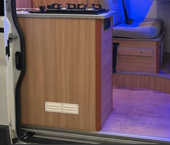

Ciao a tutti,
premetto che sono nuovissimo del Forum quindi ancora sto scoprendo dove trovare le cose e dove scrivere, abbiate pazienza se magari ho scelto la categoria sbagliata per il topic blush
Sto acquistando una ex ambulanza (no emergenza, trasportava disabili) convertita dalla coppia che me la vende in campervan (è un classico Ducato 5.40 del 2017) e camperizzata da una azienda di Roma, che a quanto pare non si occupa affatto di camper ma di altre cose.
Mi sorge un lecito dubbio vedendo la situazione gas: c'è una staffa per montare una bombola posta sotto ai fuochi della cucina, nella classica posizione "tra le scatole" sull'ingresso del portellone laterale a sinistra. Quindi un banco cucina classico come si trova nei camper di fabbrica. La cosa interessante (e preoccupante per un neofita come me!) è che la bocchetta d'areazione delle bombole si trova su questo mobile, in basso, quindi il portellone chiuso la copre.
Leggendo altri topic mi viene da chiedere, non dovrebbe essere scoperta all'esterno? Ha senso il lavoro che hanno fatto o è un arrangio malefico al risparmio? frown
Non mi ispira un granchè, spero mi ispiriate voi con la vostra conoscenza! wink

Su quel camperizzato per come lo hai specificato puoi usare solo una bombolina di max 5 kg e in qualche modo deve essere fissa nel senso che durante il viaggo non deve muoversi , bombole fino a 5 kg sono esonerate quendi utilizzabile nel vano abitabile ma una sola  , otre 5 kg serve apposito vano bombola con certificazione di prodotto e certificazione di posa

le aperture verso il basso servono a dare una via di fuga a gas gpl ed espandersi all aperto .
Quelle servono espansione verso l aperto dal mobiletto
e ristagnerebbero all interno del furgone .se non ci sono aperture a livello pavimento della cellula.
Fino a qui ci sei già arrivato amche tu la domanda se il tutto cosi fatto è legale .
Il venire asfisiati potrebbe non succedere visto che il gpl si riversa a pavimento ma li sotto ci sono fili collegamenti elettrici che non vanno d accordo con il gas .Con portellone aperto andrebbe a sfogarsi all aperto e non si può tenerlo aperto sempre
Potrebbero suggerirti un sensore gas da mettere raso terra ovviamente adiacente alla bombola .
Fare una apertura sul pavimento come fanno in tutti i vani bombole Questa la trovo la soluzione più idonea ( anche senza sensori)
Io normalmente faccio ciò che è obbligatorio di legge ma riguardo ls sicurezza vado oltre e abbondo .
Vedi tu se il veicolo ti affascina e se ti fanno il foro ...
Ovviamente è immatricolato ""camper "" ""...veicolo ad iso abbitativo """  ?

Se la bombola serve solo per il fornello, sta sotto i 5 kg, ( io in passato in situazione simile,  usavo una bombola da un kg.) e la tieni sempre chiusa, la apri solo quando la usi, non ci sono problemi.

Comunque, al di là della normativa Io ho un mezzo con la bombolina da 3 kg e presenta regolare apertura sul pavimento del mezzo come tutti gli allestimenti di questo tipo, Ergo per la mia tranquillità comprerei un portabombole sigillato da 3 Kg predisposto per l'apertura inferiore foreirei il pavimento del mezzo con lavoro a regola d'arte, poi ognuno si regola come meglio crede. Se invece il mezzo è dotato di riscaldamento e frigorifero a gas e dunque richiede bombole grandi quell'installazione è a mio parere una follia, oltre che non a norma

personalmente trovo ERRATA la grata x il semplice fatto che è rialzata rispetto al pavimento . poi essendo che potrebbe succedere l'irreparabile mi farei fare un foro passante con il pavimento x scaricare eventuali FUMI di gas all'esterno , il che mi dice che DOPO potrei inserire bombole piu capienti ed essere in regola con le normative e con me stesso . questo è il mio consiglio .

Un conto è essere in regola, ma essere al sicuro è una cosa diversa. Non è che una perdita da una bombola di 5 chili possa essere meno devastante di una perdita da una da 10....
Le solite leggi fatte da chi nulla capisce!
In Germania, dove notoriamente in queste cose sono più " precisi", ogni camper è dotato all'origine di un "libretto di omologazione" dell'intero impianto gas, rilasciato da officine autorizzate, e che va collaudato, con tanto di timbro, ogni 2 anni. Le officine autorizzate non hanno niente a che fare con il TUV, sono aziende specifiche e certificate che si occupano di impianti gas.
Anche il mio camper, che ho importato dalla Germania, ne era dotato, ovviamente in Italia è un pezzo di carta inutile.
Così tutti possono metter mano all'impianto, concessionari e proprietari, e solo il buon senso può metterci al riparo da eventuali incidenti.
Spesso, quando mi si affianca un camper italiano, mi vien da pensare: il suo proprietario sarà dotato di buon senso?

Sante parole, e lo dico anche tramite l'esperienza acquisita da mio padre che nella sua vita si è occupato anche di perizie per la Procura riguardo a morti causate dal gas, che fossero perdite, esplosioni o quant'altro.
Con un vano gas GPL  interno a un mezzo,  leggi o non leggi, ci  a una griglia di areazione di dimensioni adeguate alla base del vano (non a mezza altezza come in foto), che ovviamente deve essere isolato dell'abitacolo (vedi guarnizione adeguata sullo sportello).
Perche' basta una volta per lasciarci la pelle, altro che ricordarsi di chiudere la bombola!

Infatti se il vano bombola sfiata all'esterno e non nell'abitacolo, per male che vada si saturerà di gas solo il vano bombola, che è circa 1/20 del volume dell'abitacolo, quindi la deflagrazione sarà un ventesimo. Ricordiamo che quando c'è una combustione, il GPL si combina con l'ossigeno per produrre anidride carbonica e vapore acqueo, con un aumento istantaneo del volume del 12,5% (nel caso del propano). Se deflagra un volume di 3-4 m³ dell'abitacolo, è sufficiente a far distruggere tutti i cristalli, gli oblò e i portelloni.  OCIO!

Ciao sì il veicolo è del tutto omologato come autocaravan uso proprio, in quanto ex ambulanza era già M1.
Avevo pensato proprio al foro sotto vedendo altre installazioni qui sui forum... solo mi chiedo quanto mi spiumeranno economicamente per farlo frown

i fori sul pavimento del mobiletto e del furgone non sono un problema un trapeno una punta da 6(?) 8 ne fai una decina entro un10x10 prima controlli all esterno sotto il furgonee dove non ci siano cavi tubi nervature

Pensavo peggio, quindi è un lavoro che posso fare anche da solo volendo, grazie delle misure precise!
Cambiarla ogni mese può andar bene alla fine, ci avrei messo una bombola un po' più corposa ma se come han detto gli altri non adeguo il vano non posso..
Ho sentito diverse persone dire che in giro per il mondo cambiare le bombole è difficile vuoi per necessità di adattatori, vuoi perchè alcuni non ritirano la tua bombola, quindi il dubbio mio verteva anche su quello. Se trovo le Campingaz in tutto il mondo beh, allora problema risolto in teoria smiley
Un dubbio: dai buchi possono però salire insetti e freddo, sarà opportuno metterci qualcosa incollato sopra tipo retina o vanno lasciati liberi del tutto?

In tutti i fori di aerazione per bombole o altro c'è sempre una reticella metallica, non fitta tipo zanzariera che poi si tappa subito con la sporcizia, ma una rete robusta a fori piu grandi, per evitare piu che altro che entri un topo.
Ma se usi la Campingaz da 3kg puoi evitare di fare il foro di aerazione a pavimento, anche se male non fa comunque.
Secondo me per fare un bel lavoro userei una punta a tazza di 60/70mm di diametro, fare prima un foro guida e poi con la tazza si taglia il pannello di legno da sopra e la lamiera da sotto, ma prima controllare bene che ci sia lo spazio. Ma io personalmente non farei nessun buco se non richiesto.

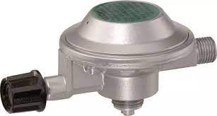

Le bombole Campingaz sono vendute con lo stesso identico attacco in tutto il mondo e quindi le sostituisci ovunque sempre identiche.
Poi ti servirà un regolatore come questo GOK da 30 Mbar che si collega sulla bombola Campingaz:
visto che le bombole Campingaz non hanno un rubinetto ma una valvola, il rubinetto per chiudere la bombola è quel pomello nero che vedi sul regolatore
