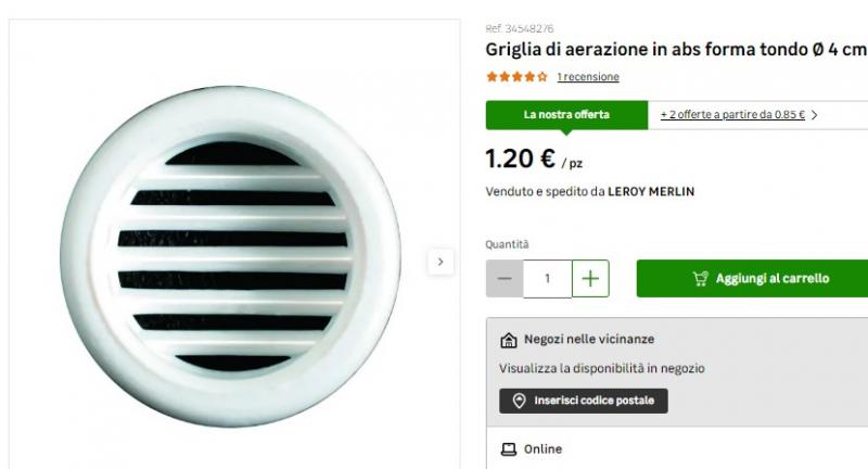

Ci sono in vendita a Leroy Merlin queste bocchette di 4cm di diametro.
Basta una buona punta a tazza e con due di queste risolvi.
