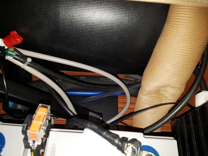

ecco qui la posizione infelice della valvola.
non ho capito il discorso della resistenza. Serve per poter riscaldare la valvola "artificialmente" mentre è ancora tutto freddo e per far partire il riscaldamento ? In pratica la funzione che faceva la vecchia elasi rossa a stufa accesa.
GIUSTO ?

Inserito il 31/10/2017 alle: 22:42:00
In risposta al messaggio di volvo960 del 31/10/2017 alle 21:50:06
ecco qui la posizione infelice della valvola.  non ho capito il discorso della resistenza. Serve per poter riscaldare la valvola artificialmente mentre è ancora tutto freddo e per far partire il riscaldamento ? In pratica la funzione che faceva la vecchia elasi rossa a stufa accesa. GIUSTO ?
La hanno proprio imbucata per bene surprise.
Vero anche che la si apre solo in inverno e quando si rimessa il camper e quindi si puo anche tribolare un po con i cuscini.
Si, la resistenza serve propro per scaldare la valvola e e tenerla chiusa non appena si accende la stufa, c'è un fro sulla valvola dove inserirla e un apposito connettore sulla combi dove collegarla. Io la ho messa così posso accendere la stufa ma imposto una temperatura bassa che stia in standby e non si avvia l bruciatore. La valvola dopo poco sta chiusa e quindi posso riempire l'acqua e a quel punto a stufa piena alzo la temperaura e la faccio partire, in questo modo evito che la stufa si surriscaldi a vuoto e poi si crepi con l'ingresso di acqua fredda.  Quando poi la temperatura supera i 10° la resistenza si disattiva.
Questo in teoria in quanto la resisenza la ho installata nel periodo caldo e quindi non ancora provata laugh.
così vedi bene come è wink

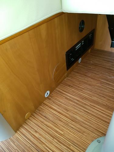

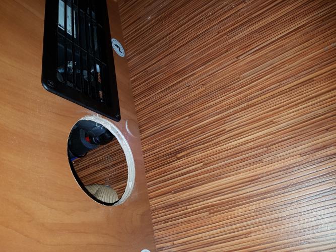

Seguendo i vostri consigli ho fatto montare la resistenza e fatto una piccola botola di accesso per manovrare la valvola. Non è comodissimo ma la valvola non poteva essere spostata così facilmente
grazie a tutti

Inserito il 13/11/2017 alle: 21:36:01
Ciao Mario. Mi mancavi all'appello ....
Dal telefono sono riuscito a caricare solo la prima foto.
Ecco la chiusura. Un tappo in plastica e carta adesiva ,,,, il tutto per meno di 5 euro.
Promosso ?

Inserito il 13/11/2017 alle: 22:34:26
direi promosso a pieni voti anche se personalmente avrei preferito una griglia rotonda dello stesso colore della griglia rettangolare di ripresa aria affiancata ma prendila come una pignoleria soggettiva
